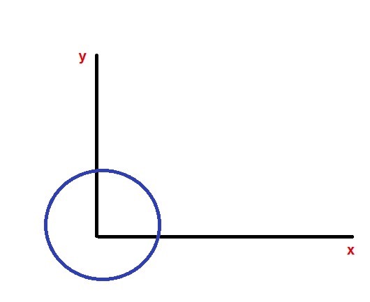

    خوب بنده امروز بعد از مدتها موفق به انجام اون تست ساده شدم
    یه جک زدیم زیر چرخ سمت راست(شاگرد)
    بنده نشستم توی ماشین و دوستم کنار چرخ
    زدم دنده 5 و تا سرعت 100 باهاش رفتم!
    برای من که پشت فرمون بودم: سر و صدای زیادی داخل کابین میومد(ورررررررر) که نمیدونم طبیعی هست یا نه،اما چرخوندن فرمون هیچ تاثیری در صدا نداشت(برخلاف وقتی که ماشن روی زمین هست که به راست پیچیدن باعث ایجاد ضربه و صدای مختصری زیر دستات میشه) در واقع پیوسته و با صدا وررررر کار میکرد که چرخوندن به راست و چپ تاثیری در صدا نداشت.
    برای دوستم که کنار چرخ بود: کارکرد بدون کوچک ترین صدا و کاملا طبیعی!
    قفط یک نکته! چرخ تاب داشت، تاب عمودی ، به این شکل تست شد که یک شی پلاستیکی به فاصله چند میلیمتری زیر لاستیک گرفته شد و لاستیک تا سرعت بالا(بالای 90) چرخانده شد، بعد از استاپ و توقف رد اون شی روی بعضی قسمت ها افتاده بود روی بعضی قسمتها نه! به بیان ساده تر در شکل زیر لاستیک در راستای محور y نوسان داشت.(البته اگر اون شی رو در راستای x میذاشتیم هم همین نتیجه حاصل میشد.)
    منتظر نظر دوستان و اساتید محترم هستم.
