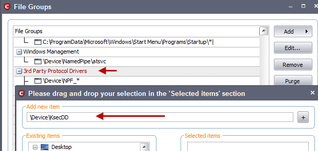

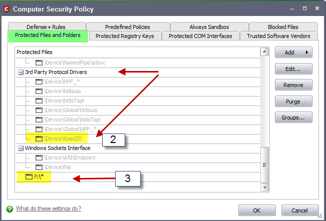

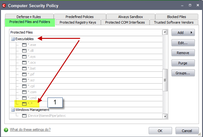

    حالا کمودو را باز کنید و از قسمت +Defense وارد بخش Computer Security Policy بشید و سربرگ Protected File and Folders سه قانون براش تعریف کنید.
    قانونها را طبق عکس تعریف کنید:
    سوال: چگونه این قانونها را تعریف کنیم؟ روش کار:

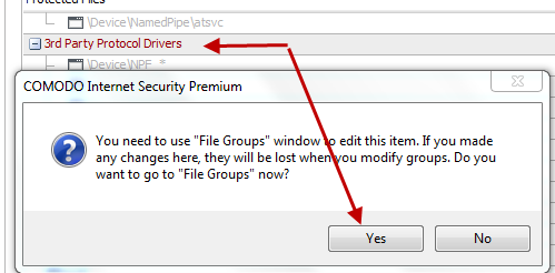

    برای مثال من اضافه کردن قانون 2 را بیان میکنم: بر روی 3rd Party Protocol Drivers دابل کلیک کنید و از پنجره باز شده Yes را بزنید:
    پنجره File Groups باز میشه، اینجا روی 3rd Party Protocol Drivers کلیک کنید و حالا Add را بزنید و Select From و Browse و در پنجره جدید باز شده طبق عکس زیر کد مربوطه را در قسمت Add new item کپی کنید و بعد هم تمام پنجره ها را OK کنید.
    نکته: قانون 3 زیر مجموعه قسمتی نیست. آنرا مستقل وارد کنید.
    و اما قانون ها:
    \Device\KsecDD
    یک نکته در مورد لول سندباکس: هر چه لول بالاتر را انتخاب بکنید قویتره. بنابراین میتونید لولهای بالاتر را انتخاب بکنید.

    ایا نسخه فایروال با نسخه کامل در داشتن گزینه ها تفاوت داره مثلا من اون گزینه windows socket interface رو ندارم که بخوام اون قانو رو بهش بدم و ضمنا زیر مجموعه های مثلا executable رو مستقیم ندارم و از طریق group اونها رو پیدا کردم
    ویا در مورد windows socket interface چرا من این گزینه رو در قسمتی که خودتون مشخص کردین ندارم ؟
    و اما در مورد قانون دوم چیزی که شما گذاشتین به صورت زیر هست ( منظورم اون (\) است )
    \Device\KsecDD
    اما وقتی کپی می کنیم و می خواهیم اضافه کنیم به صورت زیر است
    عکسی که خودتون گذاشتین
    به چه صورت درست است این علام (\) در ابتدای قانون باید باشد یا انتها ؟ و الان قانون من به درستی تعریف شده یا نه ؟
