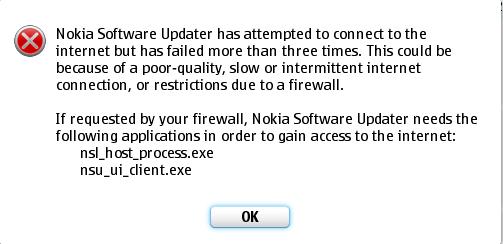

    وقتی برنامه NSUرا اجرا میکنم این پیغام را میده :
    من فایل های دانلود شده را در این مسیر کپی کردم (ویندوز ویستا )
    لطفا بگید چی کار کنم ؟؟؟؟

    دوست عزيز ارور مي گه كه فايروال نمي زاره نوكيا آپديتربا سايتش ارتباط برقرار كنه كه بايد افش كني از عكس معلومه كه nod 32 داري كه اونم آف كن........

    من ویندوز ویستا دارم وقتی فریمور فایل ها را دانلود کردم این مسیر را که بهش میدم drive windows:\programdata\nokia\nokia service layer\a\nsl_service_module_00001\
    برنامه nsuپیغام خطا میده که باید به اینترنت وصل بشی ؟ میشه یه آدرس جدید واسه ویستا بذارید
    نميشه بايد حتمآ همين جا باشه راهي نداره

    سلام من وقتی میخوام وارد NSU بشم این error رو میده
    آخرین ورژن رو دانلود کردم
    و همه فایل ها رو هم بعد از extract تو مسیری که گفتید کپی کدم
