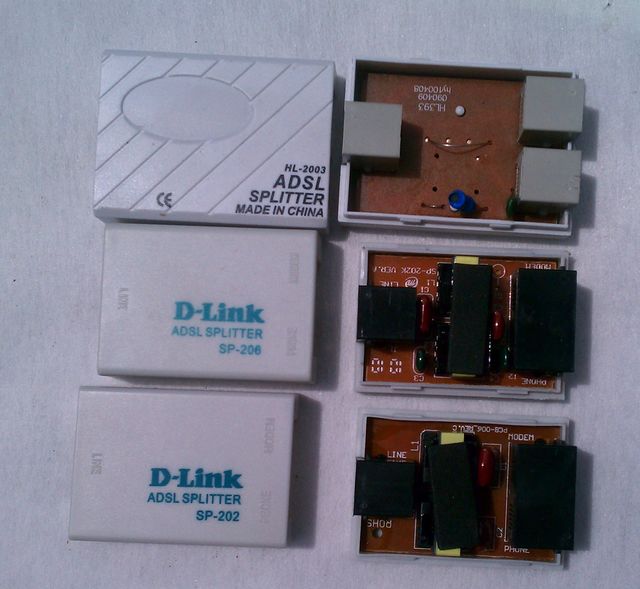

    اسپلیتر چه مارکی هست ؟ میتونید با کمی فشار بازش کنید داخلشو ببینید اگر برهوت بود جنس چینیه ( حداقل 2 تاچوک و 2 تا خازن باید داخلش باشه )
    بهرحال یه جنس خوب بگیرید ضرری نداره .

    ممنون بابت توضیحاتتون.والا همون کابلی که از مودم به لپ تاپ هم وصله چینی هس..غیر مارک چینی هم چیزی پیدا میشه مگه!!!!
    بله همه چینی اند ولی خوب و بد هم داره باین عکس دقت کنید :
    بالایی همون برهوته که گفتم , اصل تقلبی !
    وسطی و پایینی چیزیه که لااقل باید باشه ( میتونید دوتا چوک و خازن موازی شونو ببینید )
    کار اسپلیتر فیلتر کردن فرکانس پایین (مکالمه ) برای تلفن و گذر مستقیم کل سیگنال برای مودمه . شما فقط لازمه سرراه تلفن اسپلیتر بگذارید برای مودم اگه از پریز
    دیگه ای استفاده میکنه لزومی نداره .
