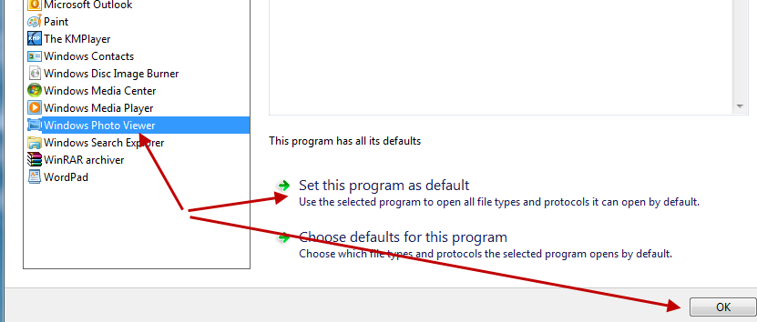

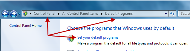

    الان سیستم مشکلی که داره به این صورت که عکسها به صورت پیش فرض با windows photo viwer باز نمیشن و باید با برنامه ای مثل paint بازشون کنم با تنظیمات کومودو کار می کردم در حالت دیفنس رو در حالت block قرار داده بودم و چند تا پروسه رو بلاک کردم حالا نمی دونم از اون هست یا نه
    به نظر شما فایلهای زیر که در سند بوکس هستن ارتباطی به این مشکل ندارن
    وقتی میخوام حالت پیش فرض رو تغییر بدم که مثلا همیشه با paint باز شن گزینه مربوط به این کار غیر فغال هست
    برو به کنترل پنل و طبق عکس.... :
