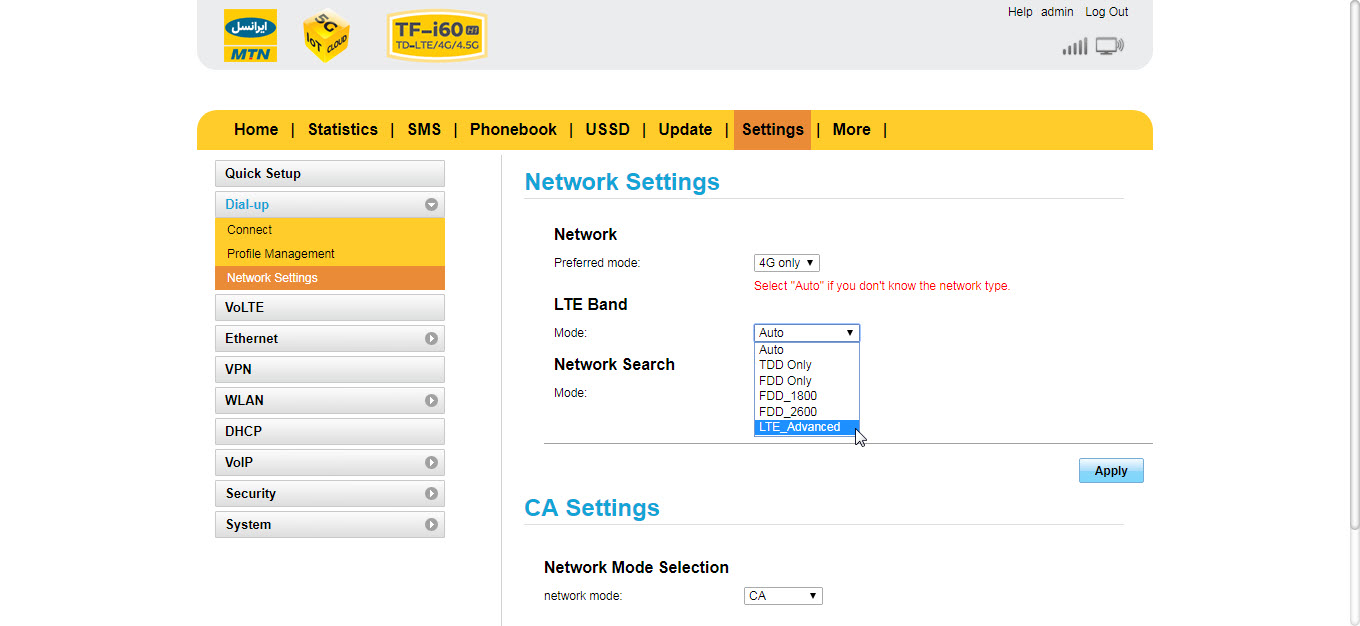

    اگر واقعا تجمیع میکنه دو باند رو چرا مثل مودم e5785 علامت + رو کنار شبکه 4G ظاهر نمیکنه و موقعی که ترافیکی رد و بدل نمیشه چرا باز همون 4G رو نشون میده یا زمانی که مودم در حال دانلود هست چرا علامت به صورت +4G در نمیاد ؟ در مودم E5785 تمامی این کارها که گفتم انجام میشه و تفاوت سرعت معناداری در حالت بدون + و با + در کنار 4G وجود داره و هر وقت فشار رو مودم زیاد هست و دانلود در حال انجامه علامت ظاهر میشه و سرعت مودم مثل کیلومتر سنچ ماشین یک دفعه که گاز میزیدن و عقربه میره بالا سرعت این مودم هم میره بالا . و با رفتن علامت + سرعت هم میاد پایین .
    در مودم B612 خبری از این کارها موقع دانلود و رد و بدل شدن ترافیک و کاهش یا افزایش سرعت همزمان با اشکار یا ناپدید شدن علامت + نیست . شبکه TDD هم که به صورت یکسره از اول تا اخر برنامه علامت + رو نمایش میدهد
    من اصلا کاری به اون علامت 4G یا 4G+ صفحه وب کانفیگ ندارم.
    وقتی شما برنامه LTE Watch رو باز میکنی و فرکانس رو روی LTE advanced میگذاری ، در فیلد پایین اون (که ظاهرا نسخه برنامه شما قدیمی هست و اون فیلد نیست)
    فرکانسی که بطور اولیه داره ازش استفاده میشه رو نشون میده، حالا اگه یک مدتی از روز باز بمونه، مشاهده میشه فرکانس و باند تغییر پیدا میکنه .
    (بدون اینکه هیچ تغییری در بخش فرکانس داده باشید - بعضی وقت ها می بینی که روی باند 3 هست و بعضی وقت های دیگه روی باند 7)
    در مجموع این برنامه خیلی دقیقه، اگه امکان تجمیع نباشه اصلا گزینه LTE-Advanced رو نمیشه انتخاب کرد و بعد از انتخاب تغییر پیدا میکنه.
    هر دستگاهی که به صورت تصویر پایین و یا تصویر شما روی LTE Advanced باشه، CA را پشتیبانی میکنه .
    با این نسخه هم الان چک کردم مثل ماله شما نشون میده ولی باز خبری از تغییر حالت از باند 3 به 7 یا رفتن رو حالت اتومات نیست چه موقعی که مودم راکد هست چه موقعی که در حال دانلود هست فقط اون باند 3 رو نشون میده و تمام اونم علت داره چون قبل انتخاب حالت lte advanced مودم رو باند 3 بود و اگر بریم مودم رو بزاریم رو باند 7 و بعد بیاییم بزاریم رو حالت lte advanced اونوقت هم همون باند 7 رو نشون میده حتی منطقه ما همراه اول فقط باند 1800 فعال هست با این تک باند هم باز گزینه lte advanced انتخاب میشه !

    من خودم رو فریمور ایرانسل قبلا هر دو باند رو قابل انتخاب و فعال سازی کرده ام + حالت lte advanced عینه همین برنامه lte wach هم دقیق و درست جواب میده ولی باز هم فکر نکنم خبری از ca باشه . در ضمن دوستانی که میگن سرعت این مودم از mimo هست پس چرا با تغییر حالت mimo به ca و برعکس هیچ اتفاقی در مودم رخ نمیدهد که قابل حس باشد و فقط مودم یک بار خاموش و روشن میشود و دیگر هیچ
    خب پس اگه Lte-advanced انتخاب نمیشه و یا اینکه انتخاب میشه اما در فیلد پایینی بعد یک مدت کار هر دو باند 3 و 7 رو مشاهده نمیکنید و سویچ خودکار انجام نمیشه، این یعنی اینکه مودم بطور همزمان از دوتا فرکانس استفاده نمیکنه و CA نداره .
    و بحث تمومه
