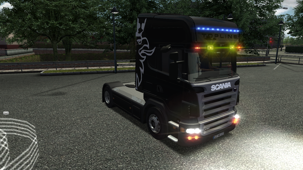

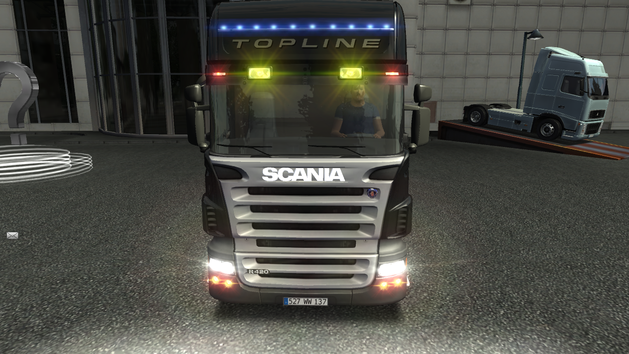

    دومین مد من البته هنوز دارم روش کار می کنم تموم نشده :

    [QUOTE=hamed30;7004497]نوشته no valid graphic card found یعنی کارت گرافیکتون بدرد این بازی نمی خوره حالا آپدیتش کنید شاید جواب بده .
    میگه گرافیکش 1 گیگه چطور ممکنه ایراد سخت افزاری داشته باشه.این درایور کارت گرافیکش قدیمیه یا اصلا درایورش نصب نیست.گرافیک چی نی!
    خوبه قشنگه.
    فقط این لامپهای آبی پایین تیکه پلاستیکی هستن. شما بالاش کذاشتی.
    ضمنا دوستان یه لطفی کنن عکساشون رو یکم کوچیک تر بزارن بهتره تا حجمش کمتر باشه که دوستان معطل نشن.دیدید که خمومم به احترام دوستان عکس زیاد بزرک نمیزاشتم. (نظر من اینه).
