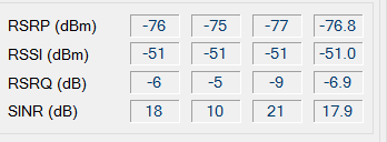

    تست مربوط به فرکانس 2600 مگاهرتزی ایرانسل هست و snr خیلی افت و خیز داره به نظرتون آنتن درست کنم وضعیت بهتر میشه یا خیر؟
