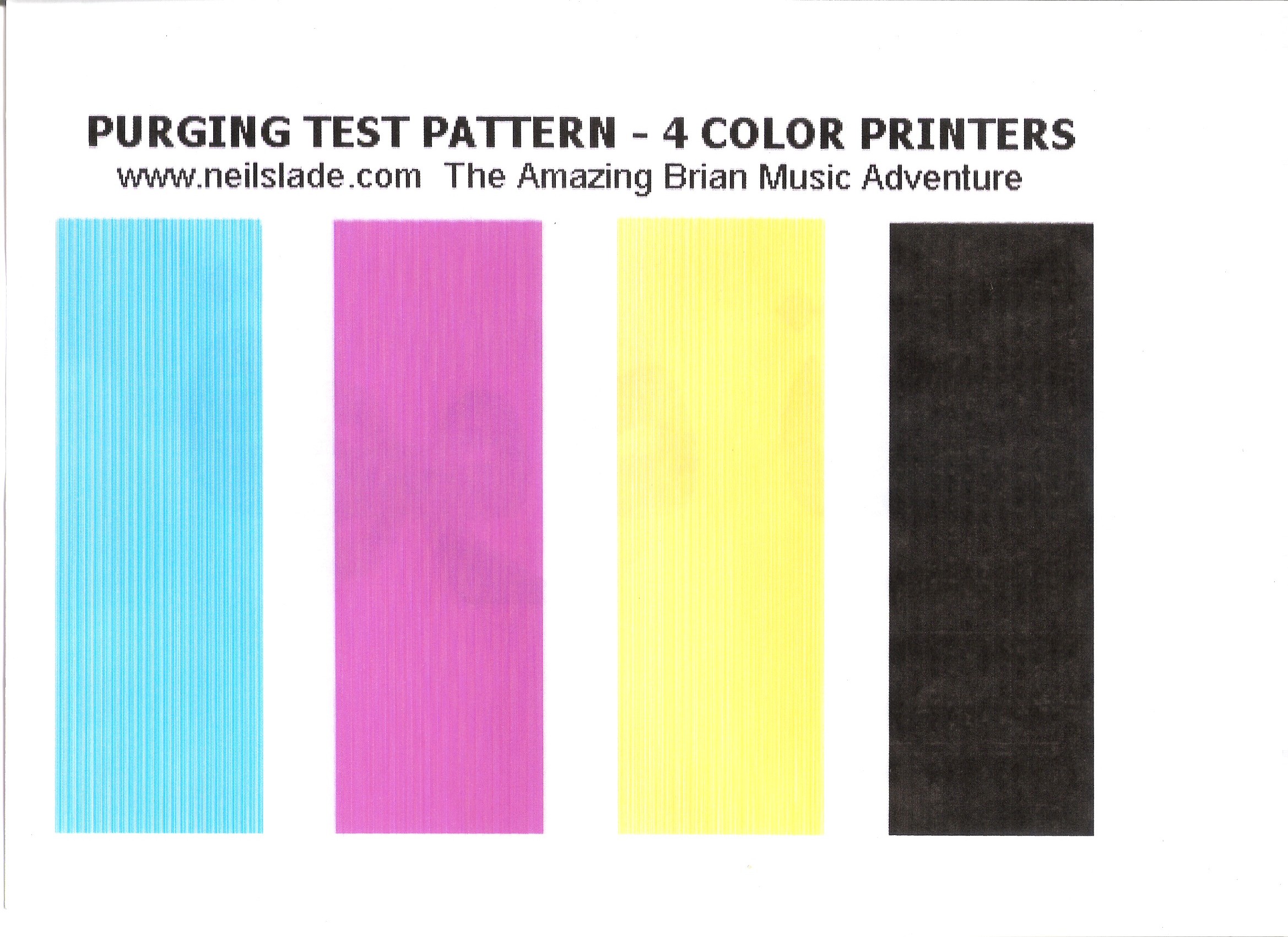

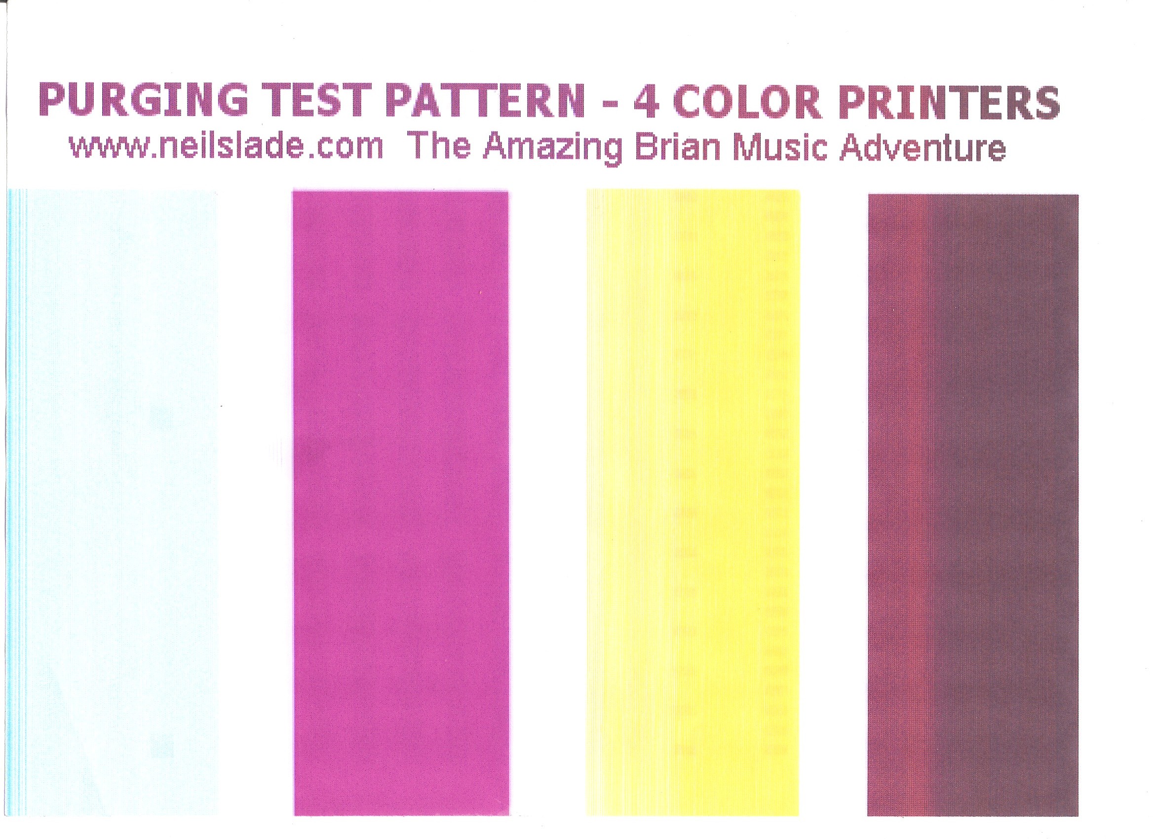

    سلام دوستان من یه پرینتر Hp 1410 دارم . کاتریج مشکی و رنگی اون هارو شارژ کردم مشکی اون درست هست ولی کارتریج رنگیش نه یعنی این که کارتریج و بیرون از پرینتر وقتی روی یک دستمال کاغذی میکشم هر سه رنگ و داره ولی موقع چاپ فقط قرمز و میزنه...
    چیکارش کنم؟؟؟؟؟
    تو خود برنامه های پرینتر هم هد کیلین نیست که هد شو تمیز کنم
    اگه برنامه ای هست واسه این کار لطفا معرفی کنید. ویندوزمم 7 هستش
    ممنون میشم اگه جواب بدین

    اینو تست بگیر اپلود کن تا تستشو ببینم

    این برگه ای هست که در حالت Best Fhoto پرینت گرفتم:
    این هم عکسی هست که در حالت Normal پرینت گرفتم:
    این هم یه عکس دیگه است که پرینت زدم و قرمز زده:
    این عکس اصلی هستش:

    استفاده از جوهر نامرغوب.
    شارژ غیر اصولی
    در صورت شالم بودن کارتریج باعث این امر میشود.
    باید جوهر را خالی کنید و از نوع شارژ کنید.
    جوهر قبلی کاملا تخلیه شود.
    یا اینکه همین عکسی که اپ کردم را بارها پرینت کنید تا هد راه بی افته
