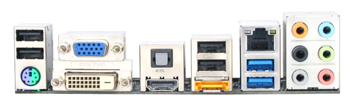

    برای مادربورد هم من خودم دنبال مادر بورد های micro و mini بودم برای این CPU ها. این مدل Gigabyte رو پیدا کردم:
    این Micto-atx هستش البته، شاید شما دنبال اندازه معمولی باشید ولی این با اون کیس گرین که مایکرو میخورد چیز خوبی درمیاد به نظرم! HDMI و optical out هم داره. (case هم با پاور 85 تومن)
