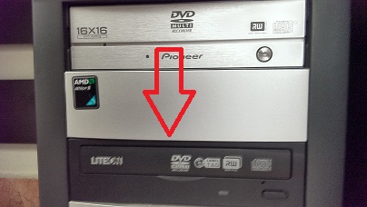

    اقا یکی میتونه بگه چطوری برنر مکس رایت کنم؟!
    یدونه رایتر لایتآن لازم دارید با دیسک ورباتیم یا تی گیت
    اگه دارید بگید بقیش رو براتون کامل توضیح بدم.
    اون عکسی هم که گذاشتید بازی اررور داده برای این بود که بازی کامل رایت نشده. باید برنرمکس بشه

    از کجا بفهمم چه نوع رایتری
    مثل این پایینی باید باشه:

    فکر کنم همینه حالا قیمت دیسک چنده ببینم ارزش داره؟!
    باید مدل دقیقش رو هم بفهمید با بعضیاش نمیشه.
    ورباتیم قیمت ندارم.
    تی گیت 2500 - 3000 تومن

    از هیمن ها که رنگش سفیده!؟!
    اگر همینه بقیشو توضیح بدید لطفا؟
    عزیز شما اول باید مدل دقیق رایتر رو بگید همینطوری نمیشه که، فریم ور اشتباه نصب کنید ممکنه رایتر بسوزه.
    دیسک هم مارکش مهمه، همشون روشون سفیده و قابل پرینته.

    نوشته سوزوکی، با این مدل نمیشه برنرمکس رایت کرد برادر. شما بازی رو از بیرون بخرید بهتره.
