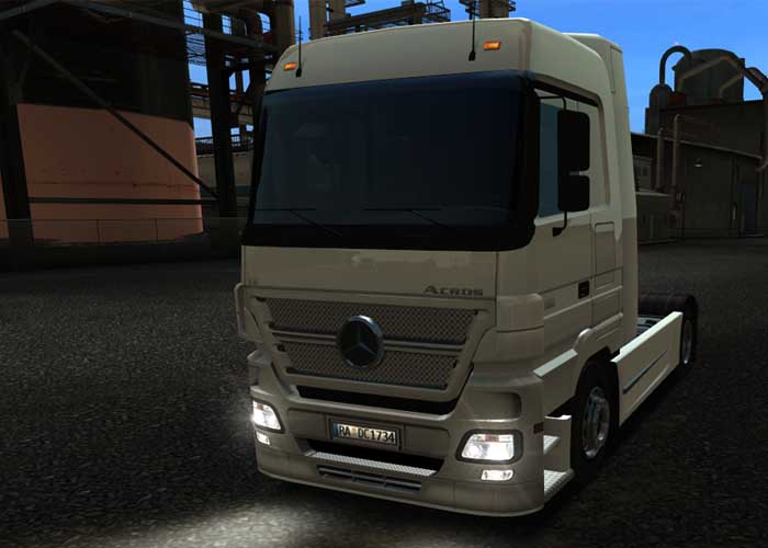

    اینم اولین مدی که ساختم منتظر بعدی ها و بهترازاین ها باشین
    بابا ای ول خوب راه افتادی.عالیه.
    فقط مدلی رو که کامل کردی لطف کن برای دوستان بجز عکس مدلشم بذار.
