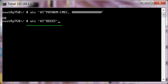

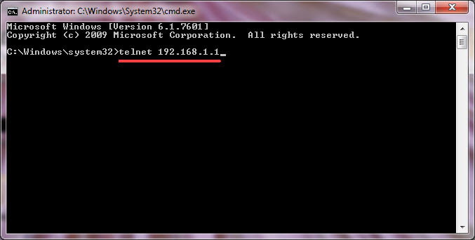

    رو مودم باید فریمور adb دار نصب شده باشه و با استفاده از این دستورات از طریق تلنت ویندوز میتونید imei مودم رو با خیال راحت هر چند بار خواستید عوض کنید .
    کافیه cmd رو اجرا کنید به صورت :administrator و سپس بنویسید :
    اگر ip مودم شما چیز دیگری هست اونو باید بنویسید . برا من : 192.168.1.1 بود .
    بعد وصل مودم به تلنت مینویسید :
    به جای صفرها imei مود نظر رو وارد کنید .
    بعد ظاهر شدن ok یعنی کار تمام و درست انجام شده با دستور زیر مودم رو ری استارت نمایید و بعد یک بار هم مودم رو ریست کارخانه نمایید از دکمه پشت مودم و تمام .

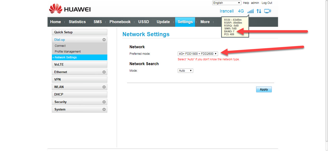

    دوستان این پست رو میزنم فقط به خاطر رفع سوءتفاهم و سردرگمی و مشخص شدن برخی حقایق در مورد تجمیع و ca و باند 44 در مورد این مودم و اینکه دیگه فریب نخوردید
    یک فریمور رو ادیت کردم باند 1800 و 2600 fdd رو براش فعال و قابل انتخاب کردم و علاوه بر اون قابلیت تجمیع این دو فرکانس رو هم فعال و قابل انتخاب کردم نتیجه رو میتونید در فیلم و عکس ها مشاهده کنید باندها به درستی کار میکنن و انتخاب هم میشن ولی اصل کاری اینجا مشخص میشه که با وجود تجمیع دو باند و قابلیت فعال شدن و انتخاب اونها باز هم هیچ خبری از باند 44 که حاصل تجمیع دو باند 4 و 40 هست نیست خب علت چیست ؟
    جواب خیلی ساده هست این مودم اصلا از ca پشتیبانی نمیکند .
    همین تست رو روی مودم e5785 انجام دادم و به راحتی باند 44 فعال شد و تجمیع به درستی کار کرد و علت هم این بود که این مودم از ca پشتیبانی میکند .
    دوستان تمامی فریمورهایی که داخل اونها گزینه های : باند 44 . یا تجمیع دو باند : 1800 و 2600 و ظاهر شدن علامت + و گزینه 4G+ برای مودم B612 وجود دارد یک دروغ و کذب بزرگ هست و اصلا دنبال حرفهایی مثل فعال سازی واقعی تجمیع و 4G+ در این مودم نباشید و مطمئن باشید کسی این ادعا رو میکنه قصد کلاهبرداری داره .
