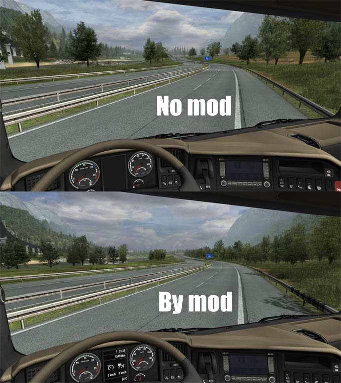

    vegetation mod
    فایل متنی مربوط به درختان رو ادیت کردم.
    عکس بالایی حالت معمولی رو نشون میده و عکس پایینی حالت ادیت شده رو نشون میده.
    به درختها و بوته ها دقت کنید طبیعت و بزرگی فظا بهتر حس میشه.
    خط های جاده رو هم باریک تر کردم.
    لینک دانلودش هم گذاشتم براتون: فقط 52kb
    چطوره؟
