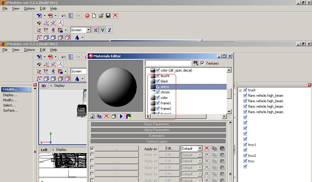

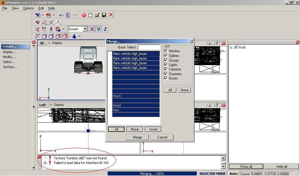

    بدون هیچ تغییری فقط با import و export وتبدیلش به فایل scs رفت تو بازی ومشکلی پیش نیومد . موقع اضافه کردن چند تا قطعه اینجوری میشه :
    و جلو اسم متریال هیچی نیست :
    بله زیر مجموعه truck قرار میدم drag میکنم تو مثلا part A
    خو حق داره که نیاد منم بودم نمیومدم!!!
    خوبه درگشون کن.
    تکسچر هایی که نیاز داره رو تو پوشش بنداز یا یه پوشه اضاف کن کنارش بندازشون تو اون و به جای اسم آدرسشو ده و بعد اسمشو تو پرانتز هم گروه مترالی رو معرفی کن:
    (dif_spec) حساس به نور
    (dif_spec.add.env) رفلکس دار حساس به نور (برای اون کروم استفاده کن).
    درضمن رو ماشینا یورو تراک کار نکن ارزش ندارن مثلا رو daf.iveco.man کار کن بهتره.
    اسکانیای t&t که تموم شد اونو میزارم به جا این اسکانیا بی کیفیت یورو تراک.

    تکسچر هاشو از کجا بیارم ؟ تو پوشش یعنی همون پوشه ای که فایل ها export شده ؟
    رو ماشینای gts کار میکنم .
  13. #3060
    اگه نباشه جاش خالی می مونه nice 2000's Avatar
    دزفول - اهواز
    322
    واسه مدلهایی میگم که میخوای بهش اظافه کنی پس باید تکسچرش هم بهش معرفی کنی. تو پوشه همین مدلهایی که دانلود کردی قطعا تکسچرهاشونم داخل پوشه هست.
