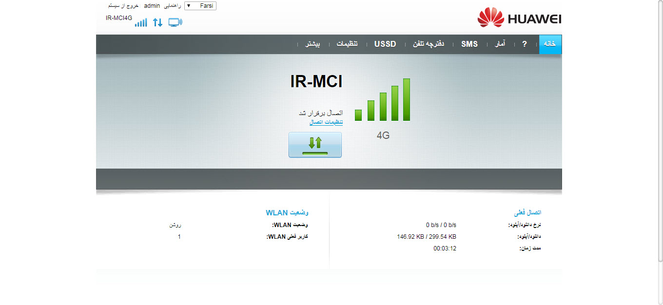

    فریمور 196 ایرانسل + webui مودم b525 سازگار و کامل با امکانات عالی :
    بر روی شبکه tdd هم تست شده و سازگاره با نمایش علامت + در شبکه tdd
    بعد انتقال فریمور حتما مودم رو ریست کنید
    زبان پیش فرض روسی هست از قسمت تنظیم زبان بر روی انگلیسی قرار دهید
    سرعت فریمور هیچ تفاوتی با نسخه اصلی 196 ایرانسل ندارد .

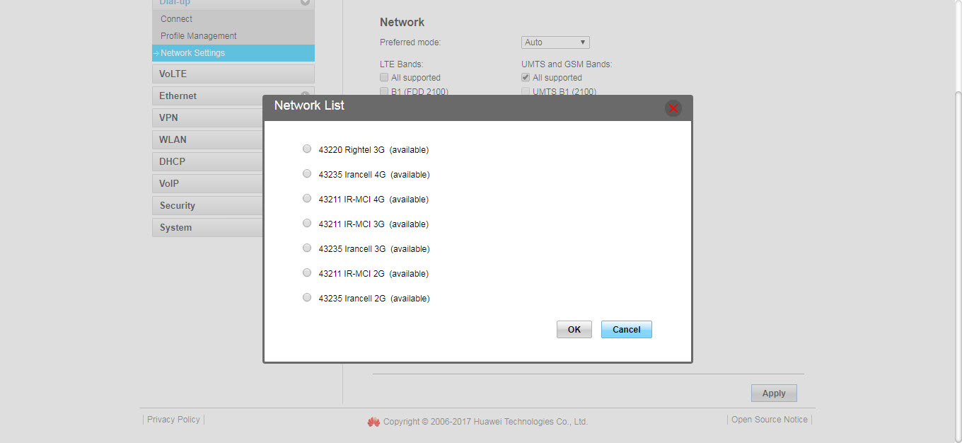

    برای مبین نت فقط کد اپراتور رو نشون میده نه اسمش رو! مگه برای اپراتورهای ایران ویرایش نشده؟
    این عکس مال خودتونه. 196

    در اسرع وقت این قسمت رو درست میکنم و جایگزین میکنم . فقط الان عکس دادید سیم کارت tdd مبین نت هست درسته ؟ در مورد آموزش ویرایش هم من فقط از راهنمایی های آقای بلوچی و اموزشی که در انجمن قرار دادن استفاده کردم . اموزش ویرایش فریمورها .

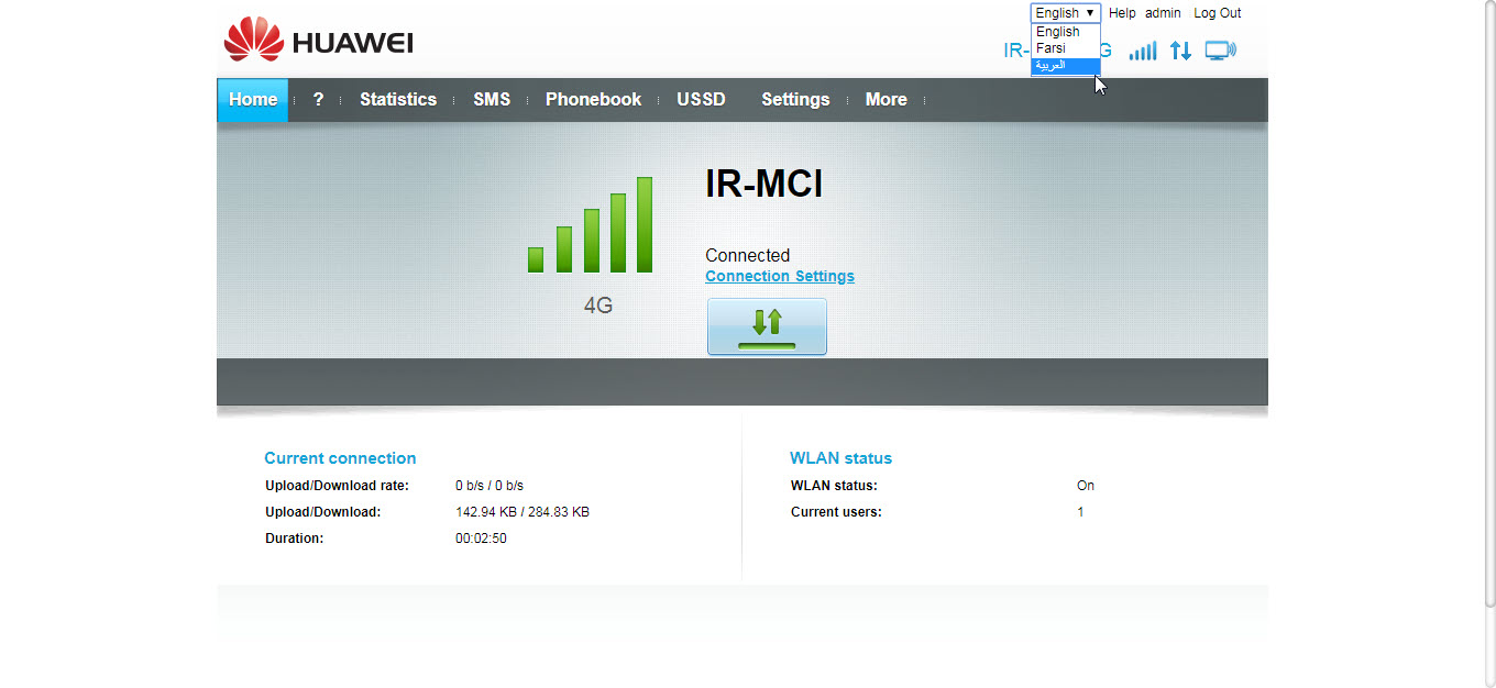

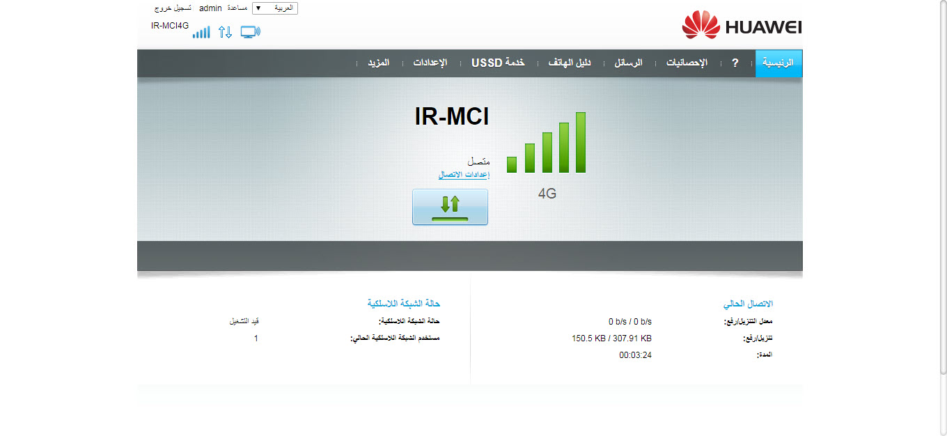

    لینک دانلود :
    ویرایش
    لینک دانلود جایگزین لینک قبلی شد بالا
    زبان روسی حذف شد. زبان پیش فرض انگلیسی
    زبان فارسی اضافه شد و سایر زبان ها به جز عربی حذف گردید
    نمایش نام اپراتورها اصلاح گردید
    نمایش نوع شبکه (lte (4G به 4G تغییر یافت و همچنین نمایش (+LTE CA (4G به +4G تغییر یافت جهت هماهنگی با زبان فارسی در نمایش صحیح .
