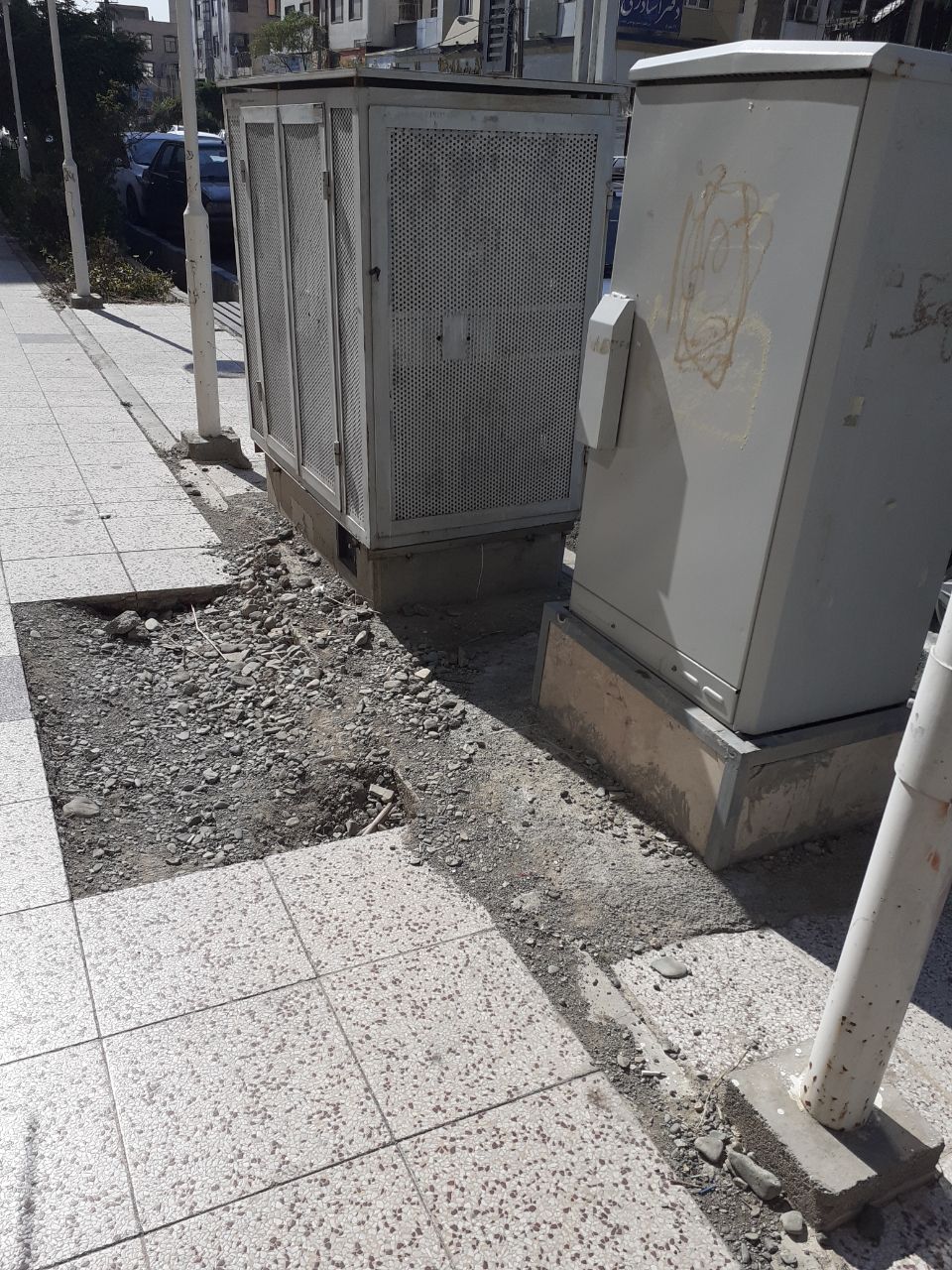

    دقیقا همون کابینت همین سر خیابونمون حدود۱۰۰ متره
    پس بقلیش با این اوصاف کافوی onu اینا باید باشه؟
    ولی من این احتمالو میدم برای vdsl هست کارت های dsl توش میذارن
    اونی که حفاظ زیاد داره Vdsl هست دوست گرامی
