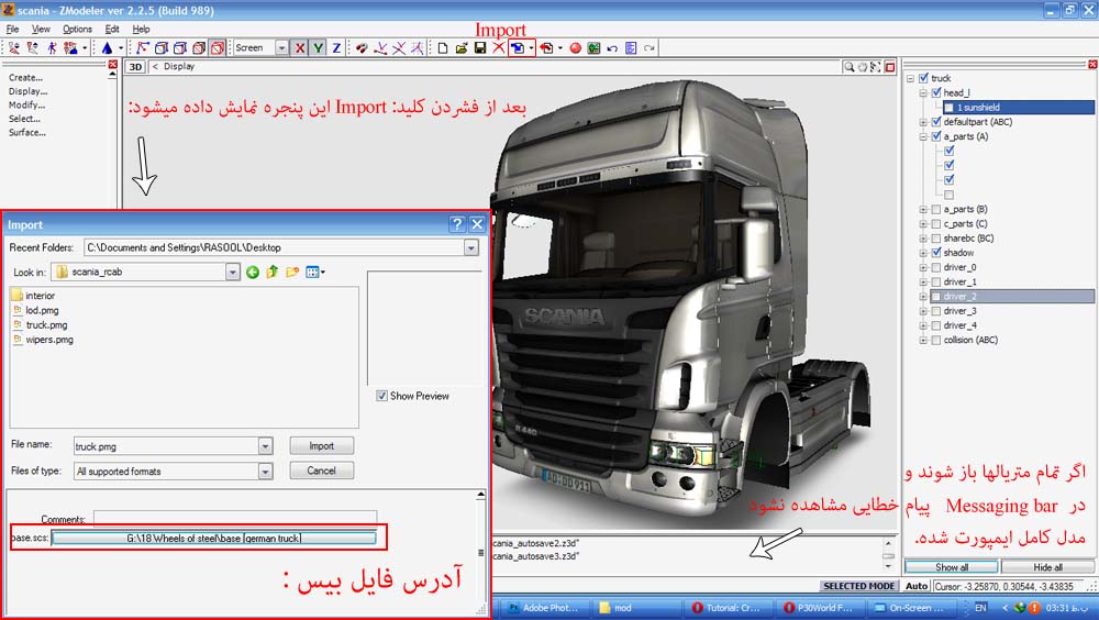

    گفتم وقتی میخوای بازش کنی آدرس کامل فیل بیس رو بهش بده.اونجا که پیش فرض نوشته:base آدرس فایل بیس استخراج شده رو بهش بده.تا متریال هارو هم باز کنه.یه نگاهی هم به این آموزش که فرستادم بنداز.
    پوشه رو هم ننداز رو دیکستاپ.از تو خود فایل بیس استخراج شده بازش کن.
    در ضمن اگه میخوای کمکهای ماشین رو نرم کنی خوب فایل شاسی رو باز کن: base [german truck]\def\vehicle\chasis\ chasis0.sii OR chasis1.si
    اشکال اساسی شما توی اونآدرس دادن فایل بیس هستش!
    آموزش رو هم حتمآ دانلود کنید!

    ميشه با عكس نشون بدين فايل بيس كجاس؟ الان D:base رو كجا مياره ؟ !! ميشه اين آموزشو توي يه سايت ايراني آپلود كنين !
    آدرس فایل بیس رو باید از اینجا مشخص کنی:
    آموزش رو هم یه جای دیگه آپلود کردم:
    راستی این picofile.com سایت جالبیه ممنون که معرفیش کردی.
    همونطور که توی عکس می بینید دارم روی اسکانیای t&t کار میکنم.
