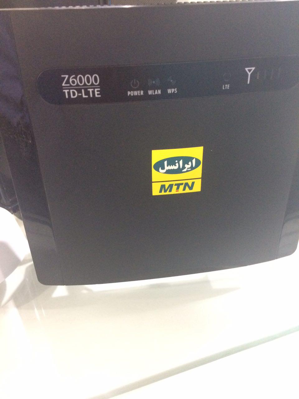

    اگه نباشه جاش خالی می مونه iDownload & iGame's Avatar
    Aug 2015
    399
    مودم جدید TD-LTE ایرانسل:

    اگه نباشه جاش خالی می مونه Masoud 206-16v's Avatar
    Feb 2006
    275
    اطلاعاتي از سازنده و مشخصات اين مودم داريد؟
  9. #298
    Aug 2015
    399
    سلام،
    این مودم تو نمایشگاه تلکام بود که با 20% تخفیف بقیمت 280 تومن ارائه می شد. کارشناسی که اونجا بود می گفت ساخت هواوی هست ولی هیچ کجاش آرم هواوی نداشت!

    Oct 2015
    249
    اگر مال هواوی هست که خیلی خوبه ولی چرا تو سایت نیست ؟
