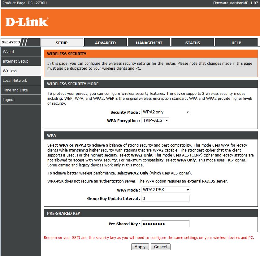

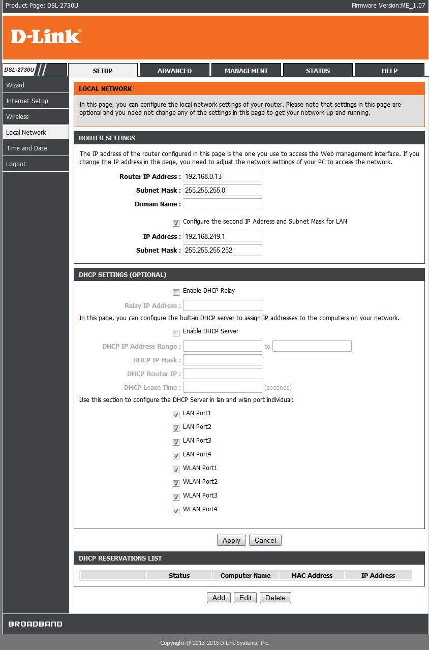

    تونستم وارد تنظیمات روتر شوم و ای پی ان را با ای پی مودم وایمکس در یک رنج قراردهم. طبق تصویر تمام تنظیمات را انجام دادم .ولی وقتی گوشی ایفون مودم را تشخیص می دهد بعد از اینکه پسورد می خواهد من هم همان پسورد را که در تنظیمات وایرلس روتر انتخاب کردم وارد می کنم ولی اتصال برقرار نمی شود و همش در حال جستجو می باشد.در گوشی ایفون وقتی مودم خود را انتخاب می کنم یک سری جزییاتی در ستینگ ان موجود است.ایا باید
    تنظیماتی در گوشی وارد کنم
    IP ADDRESS
    DHCP-----BOOTP-----STATIC
    IP ADDRESS 169.254.193.50
    Subnet Mask 255.255.0.0
    Router
    DNS
    Search Domains
    Client ID

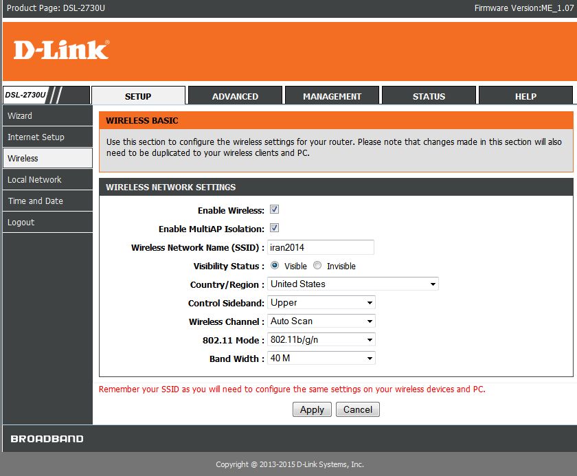

    در تنظیمات وایلس تیک مربوط به Enable MultiAP Isolatoin رو بردارید . security mode رو در حالت auto wpa or wpa2 قرار دهید . در تب ADVANCED روی گزینه Firewall Settings کلیک کرده و تیک مربوط به Enable Attack Perevent رو در صورت وجود بردارید . متاسفانه در مورد گوشی تون اطلاعی از نحوه تنظیماتش ندارم اما طبق قاعده لپتاپ باید همه چیز در حالت اتوماتیک باشه . بهتره برای بررسی صحت کار اگه خودتون لپتاپ ندارید از دوست یا آشنایی درخواست کنید با سیستمش به وای فای شما کانکن بشه بعد هم حتمآ پسورد وایرلس رو تغییر بدین . همون طور که گفتم من با یک مودم معمولی و دو مودم بیسیم که همزمان به هم وصل و فعال بودند در چند دقیقه این ارتباط رو به همون صورتی که توضیح دادم برقرار کردم.

    سلام ببینید در مورد مشکلی که دوستمون داشت مودم وایمکس و روتری که تهیه کرده بودند هر دو DHCP فعال داشتند . در یک شبکه شما نباید چنین وظعیتی داشته باشید پس ما DHCP روتر رو غیر فعال کردیم . شما کمی بیشتر توضیح بدین من هنوز متوجه وضعیت دستگاه های شما نشدم.
