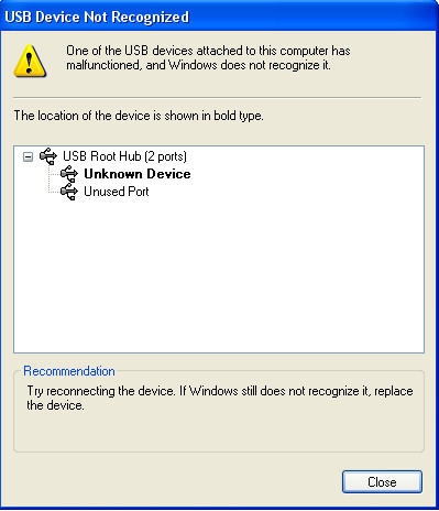

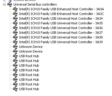

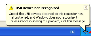

    دوستان خیلی جالب شده ها
    وقتی با کابل گوشیم رو وصل میکنم این پیام میاد ولی روی گوشی هیچ پیغامی نمیاد ( این پیغام برای موس هم میاد )
    در محیط ویندوز هارد اکسترنال رو که میزنم نمیشناسه . اما اگر ریستارت کنم ویندوز رو ( در حالتی که هار اکسترنال همچنان وصل باش ) بعد از بالا اومدن دوباره ویندوز هارد رو میشناسه
    واسه فلش ها هم همیت قضیه صدق میکنه
    اگه بخوام فلش یا هارد اکسترنال رو در بیارم و پورتش رو عوض کنم دوباره باید ریستارت چون بعد از جدا کردن از مادربرد دیگه نمیشناسه
    پس شد اینکه
    1 - مشکل از بایوس و تنظیمات بایوس نیست
    2 - مشکل از ویندوز نیست و قاعدتا" از درایور ها هم نیست
    3 - من با یه پاور ضعیف تست کردم ( سعی میکنم با قوی تر هم تست کنم ) مشکل از پاور هم فکر نکنم باشه
    این رو اضافه کنم که چند تا موس usb آوردم
    وقتی کیس رو روشن میکنیم و بعد از صدای جیک همون روشن شدن کیس لیزر موس روشن میشد
    الان بعد از این اتفاق در اون حالت بعد از صدا یه بار خاموش روشن میشه خیلی سریع
    وقتی هم ویندوز داره لود میشه یه بار خیلی سریع خاموش روشن میشه
    البته از 4 تا موس فقط یکیشون این حالت رو داشت
    میگن بده گارانتی . خب گارانتی هم عیث یابی میکنه .و بعد یه ماه پس میده . مگه گارانتی چه جوری مشکلش رو حل میکنه ؟ |
