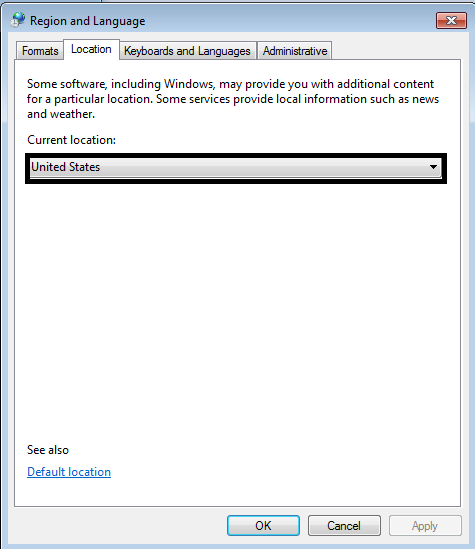

    13 راه حل پیشنهادی!
    میخوام بدونم کامپیوترت باز هم میتونه مقاومت کنه یا نه ؟؟؟!

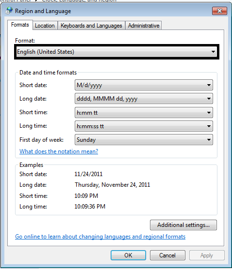

    طبق اسکرین شات که گزاشتم عمل کنین:
    2))
    روی این بزار
    3))
    روی این باشه چون ما که آمریکا زندگی میکنیم!!

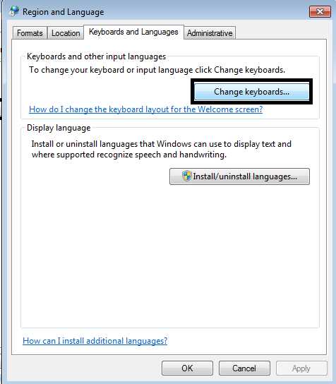

    4))
    اول این کلید
    5))

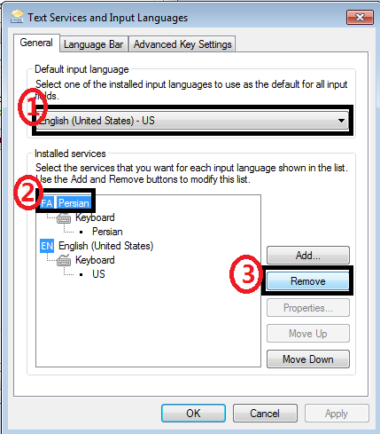

    طبق مراحل عمل کن دقیقا
    تنظیم شماره ی 1 مربوط به مشکل شما هست که حتما انجام بشه و بقیه هم همینطور

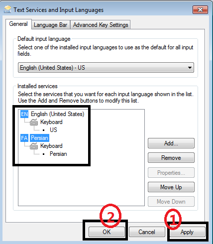

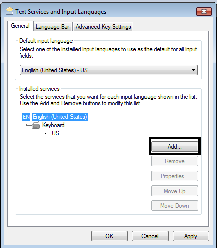

    اینجا زبان فارسی رو انتخاب و حذف میکنین
    6))
    اینجا پاک شده و دوباره میخوایم نصبش کنیم

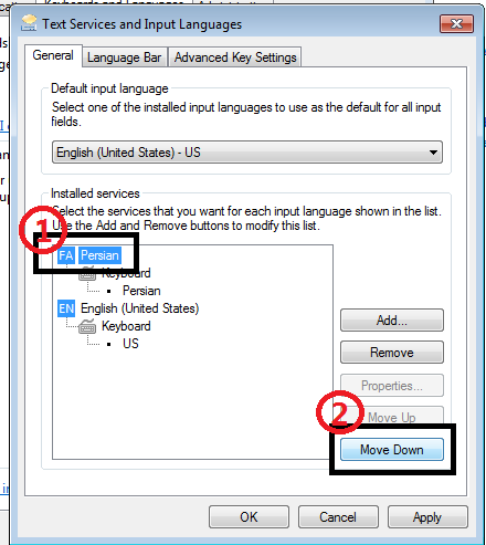

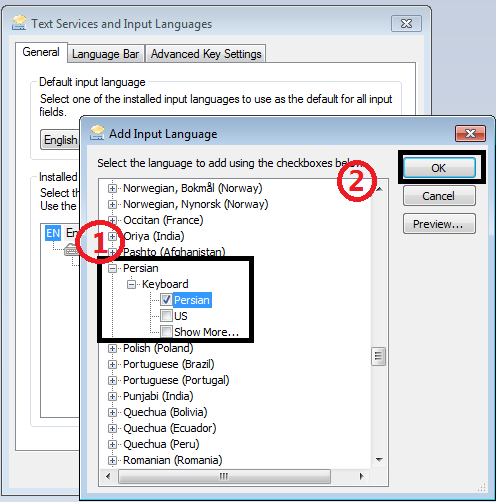

    7))
    طبق عکس فارسی رو پیدا کن ار لیست:
    8))
    فارسی که دوباره نصب شده انتخاب و با دکمه ی مرحله 2 به اولویت 2وم هدایت کنین
    9))
    حالا سر جای اصلی خودشون هستن

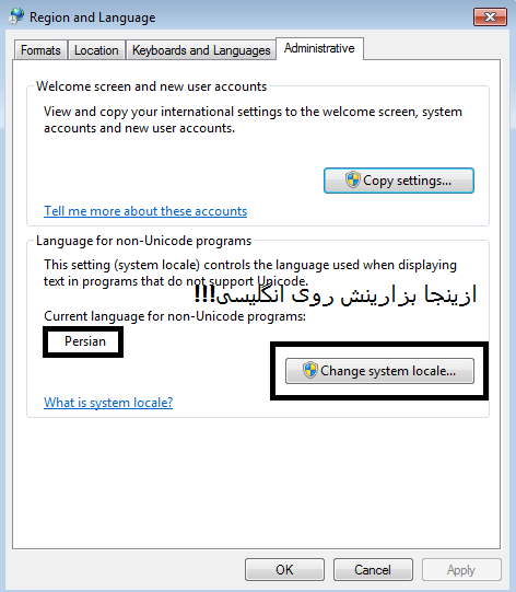

    10))
    همین پنجره رو دوباره باز کن و به تب آخری برو و تنظیمات اینجا باز انجام بده
    OK کن و بیا بیرون!
    به قول ما انگلیش Man ها :
    U made it
    همین تنظیمات بود و تمام باید درست بشه اگر با تنظیمات پیش رفته باشی
