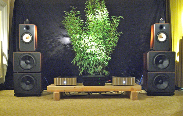

  19. #30
    داره خودمونی میشه hamed8322's Avatar
    23
    اگر بتونین trenner duke رو بسازین که عالیه،بهتره بگم محشره...ولی متریال اصلی رو هم دارین ؟ این یه اسپیکر غوله !
    CABINET: Bamboo, plywood, fine leather
    DAMPING: Hand felted pure sheep wool
    WIRING: Cardas Clear Cables
    WOOFERS: 12",MIDRANGE: 8",TWEETER: 1.75" nitride titanium dome!!!,SUPER TWEETER: 0.8" Ultra rigid diamond diaphragm
    راستی پاور کافی واسه درایو کردن این غول خوش صدا داری؟
    اینم یه عکس خوشگل با 2 ست داک و پاور جف رولند 300 واتی به ارزش کل 220,000$ برای محض اطلاع دوستان از عظمتش
    بهر حال هرکدوم از این 3 تا رو ساختی مارو هم از تست صداش بی نصیب نذار..
