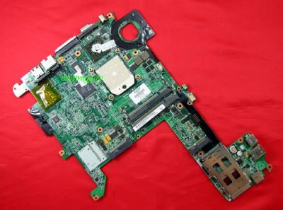

    بين 300 تومن تا 500 تومن اگر مادربرد باشه خرج داره
    و اطلاعي كه دارم مادربرد نو كه اصلا نيست
    مادربرد دسته دوم رو اگه از سيستمهاي ديگه باز كنند يا refurbish‌ باشه هم متوجه نميشيد.
    تو تهران هم نيست اگه موارد بالا رو انجام ندند بايد از دوبي سفارش بدند اونم هزينش بالاتر ميره
    و بايد مدت زيادي صبر كني و حتي از لحاظ هزينه هم به صرفه نيست.
    اميدوارم كه مسيله اين نباشه

    اينم مادربردش
    441097-001
