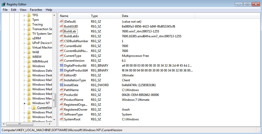

    راه دقیق نری نیست؟
  2. #22
    پروفشنال Molibden's Avatar
    502
    اینم ببین:
  3. #23
    آخر فروم باز Arashdn's Avatar
    May 2007
    ارومیه
    2,710
    این یعنی مال من نسخه RTM هست؟
  4. #24
    502
    اره احتمالا
    ماله خود منم همینه
    البته بچه های فروم کسی از اینجا عکس نگرفته که غیر این زده باشه
    سری N اروپا رو نمیدونم چی میزنه
    کلا زیاد سخت نگیر (چون نسخه RTM کاملا پایداره بنظرمن)
    گود لاک

    برای فهمیدن ورژن ویندوز باید طبق روش زیر عمل کنید:
    از Start Menu در قسمت سرچ تایپ کنید System Information و در بالا همون برنامه رو اجرا کنید و جلوی Version میتونید نسخه ویندوزتون رو بفهمید.
    یه راه دیگش هم:
    دوباره از طریق Start تایپ کنید CMD و برنامه ی داس رو اجرا کنید و تو همون صفحه سیاه رنگ داس تایپ کنید SystemInfo و Enter رو بزنید تا بتونید تمام اطلاعات نرم افزاریتون رو ببینید همچنین نسخه ی ویندوز.

    اگه property از فایل setup موجود در dvd ویندوز 7 بگیرید و به تب digital signatures برید و در قسمت signature list میتونید زمان تولید setup توسط مایکروسافت را در ستون timestamp ببینید . البته با انتخاب سطر موجود و فشردن کلید detail میتونید مشخصات بیشتری ببینید.
    بنابراین اگه نسخه 13 جولای را داشته باشید ، می بینید که تاریخ setup همون حول و حوش 13 جولای هست و قطعا اگه تاریختون مربوط به 22 اکتبر یا بعد از آن باشد ، میتونید مطمئن باشید که آخرین نسخه Build شده را دارید
