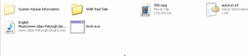

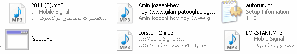

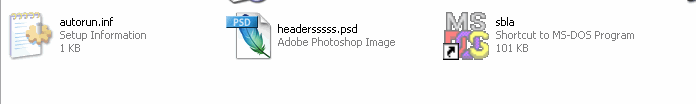

    سلام دوستان من حدود 8 بار كه ويندوز عوض ميكنم اما دوباره اين ويروس مسخره مياد اينم عكس هاش كه تو هر درايو با يه اسم هست كاري كرده كه افتادم به فكر فرمت هارد اما انقدر اطلاعات دارم كه نميشه اينكار رو كرد
    مشخصات ويروس:
    1-بعد تعوض ويندوز با اولين كليك روي درايو فعال ميشه (الته قبلش به صورت دستي پاك كردم اما بازم مياد)
    2-بعد از حدود يك ساعت يكي يكي نرم افزار هاي نصب شده رو نابود ميكنه(يعني باز نميشن)
    3-فايل هاي مخفي رو هايدن نگه ميداره
    4-تو هر درايو هم دوتا فيال ميذاره كه يكي همون اتوران هست و يكي ديگه اسم و شكلش فرق ميكنه كه در زير عكساشو آوردم
