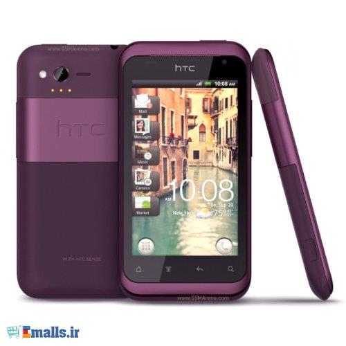

    سلام خدمت دوستان
    یه مشکلی دارم که نمیدونم جای مطرح کردنش اینجاست یا نه ؟
    یه گوشی htc rhyme دارم
    زمانیکه آخرین بار حدود چند ماه پیش از طریق وای فای آپدیت شد هی بطوز شانسی خاموش و روشن میشه
    بخصوص زمان مکالمه
    به جند تا از این تعمیرکارهای موبایل نشونش دادم گفتن عیب از باطریه و باطری بایذد عوض بشه
    بدبختی اینجاست که باطری از نوع داخلی و غیر قابل تعویضه و حتما باید توسط تعمیرکار مرب تعویض بشه
    جالب اینجاست که این مشکل بطور دائمی نیست . کاهی اوقات تا آخرین میزان شارژ (حدود 3 الی 4 درصد باقیمانده) گوشی بدون هیچ گونه خاموش شدنی چه در مکالمه چه تو کارهای دیگه دوام میاره و اصلا اذیت نمیکنه و بالعکس گاهی اوقات با وجود فول شارژ بودن گوشی در زمان تماس یا زنگ خوردن گوشی و حتی گاهی اوقات بطور خود بخودی خاموش میش و بایدکلید پاور رو نگه دارم تا روشن بشه و گوشی بالا بیاد
    من خودم به خراب باطری مشکوکم ولی اگر باطری خرابه چرا گاهی گداری تا آخرین میزان شارژ بدون هیچ مشکلی گوشی کار میکنه و گاهی هم با وجود فول شارژ بودن گ.وشی خود بخود خاموش میشه
    واسه همین به رامو شک کردم چون رامی که من نصب کردم 4.0.3 و از نوع کاستوم هستش
    حالا از دوستان و اساتید محترم تقاضا دارم منو راهنمایی کنین
    و اگه رام سالم و تست شده واسه این گوشی دارین بزارین
    با تشکر فراوان

    فکتوری ریست کردی عزیز؟

    بله دوست عزیز چند بار هم ریست کردم
    هم آنلاک کردم هم ریکاوری روش نصب کردم
    در ضمن یه موضوع رو یاد رفت مطرح کنم زمانیکه گوشی زنگ میخوره و خاموش میشه و یا بطور شانسی و غیر منتظره خاموش میشه اگر گوشی رو در زمان خاموشی به شارژ بزنم صحفه ریکاوری بالا میاد
