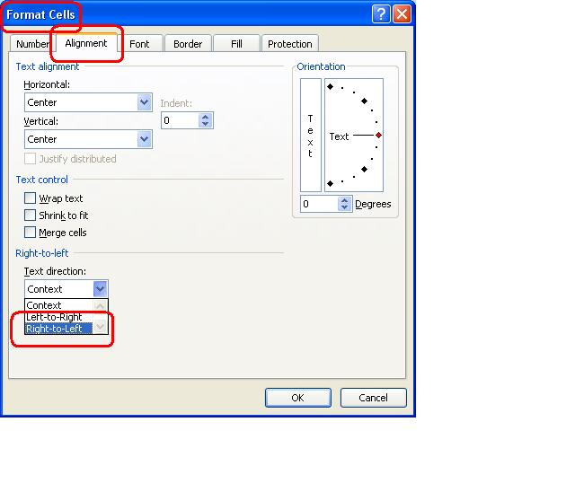

    وقتی میخوام در یک سلول یه عبارت شامل نوشته و عدد رو بنویسم ، جای عدد و نوشته عوض میشه !
    فرض کنید میخوام بنویسم « 3 نفر » !
    چون بین 3 و عدد نفر فاصله هست ، اون رو به صورت « نفر 3 » مینویسه !
    چطوری این مشکل رو حل کنم ؟
    به اینجا برید و Text Direction رو روی Right to Left قرار بدین :
  2. این کاربر از AmirMomtaz بخاطر این مطلب مفید تشکر کرده است
