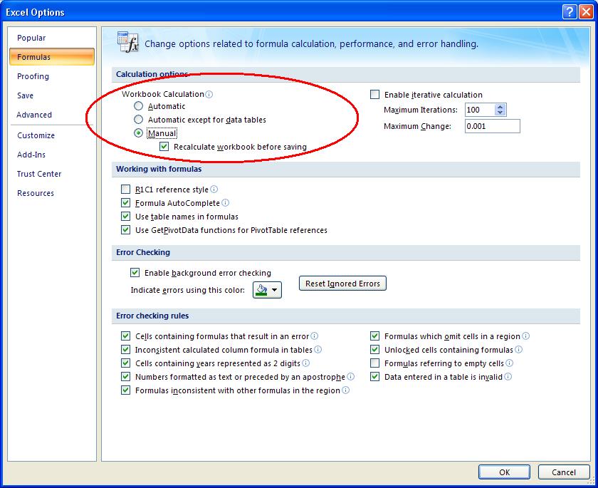

    مشکلی که من با اکسل دارم اینه که مثلا توی یه فایلی که خودم درستش کردم بعضی مواقع هرچی بهش فرمول میدی عمل نمیکنه و تنها راهش اینه که گزینه سیو رو بزنم! به محض اینکه گزینه سیو رو بزنم یا فایل رو ذخیره کنم ، فرمول عمل میکنه ! چرا اینطوری میشه؟؟ توجه داشته باشید که نکته مبهمش اینه که بعضی مواقع اینطوری میشه و بعضی وقت ها درست عمل می کنه!
    از اکسل 2007 و 2010 استفاده می کنم.
    با تشکر
    با تشکر
    بنظرم مشکل شما از Automatic نبودن روش محاسبه فرمولها باشه
    اگه اینطوره به اینجا برو و تیکشو درست کن:
    حواست هم به فشرده شدن احتمالی کلید F9 باشه!
    ممنون . مشکل حل شد ! این کلید F9 چیکار میکنه مگه ؟
    هیچی
    فقط چون گفته بودی گاهی اوقات درست کار میکنه احتمال دادم با زدن سهوی این دکمه (و ترکیبی هاش که ذر زیر از قول Help اکسل میارم) دچار اشتباه میشدی ! چون وقتی Calculation در حالت Manual باشه تا این دکمه ها رو نزنی فرمولها کار نمیکنند ( مگر در حال خروج و Save کردن ):
    Press F9 Calculates formulas that have changed since the last calculation, and formulas dependent on them, in all open workbooks. If a workbook is set for automatic calculation, you do not need to press F9 for calculation.
    Press SHIFT+F9 Calculates formulas that have changed since the last calculation, and formulas dependent on them, in the active worksheet.
    Press CTRL+ALT+F9 Calculates all formulas in all open workbooks, regardless of whether they have changed since last time or not.
    Press CTRL+SHIFT+ALT+F9 Rechecks dependent formulas, and then calculates all formulas in all open workbooks, regardless of whether they have changed since last time or not.
