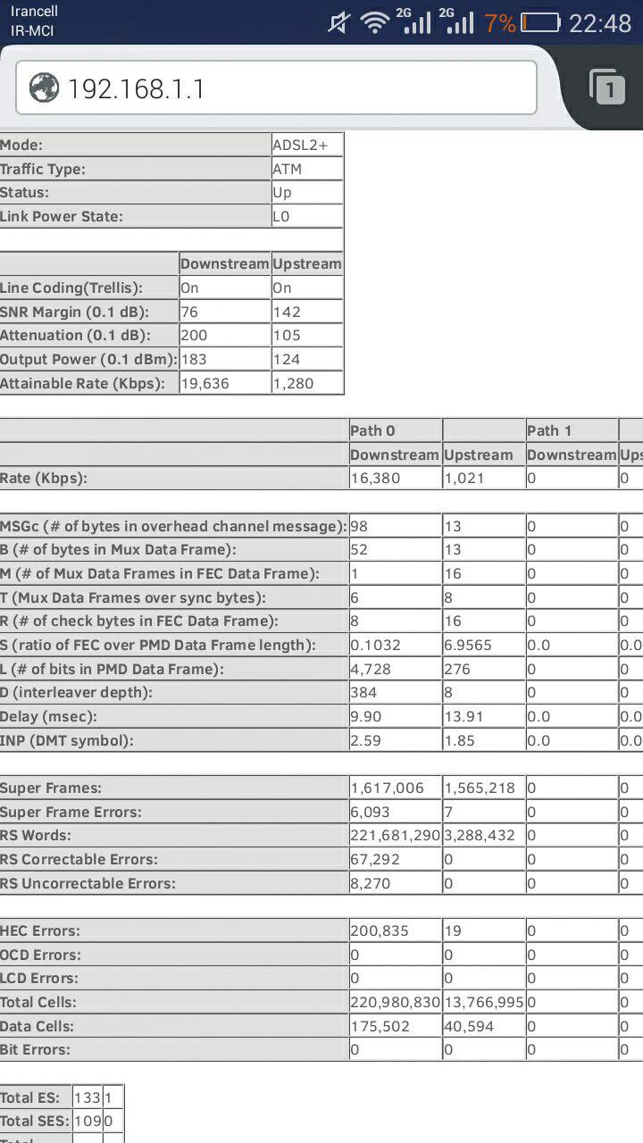

    این وضعیت خط منه : خطم روی 9 مگ بود و SNR روی 22 . بعد از درخواستم خطم رو روی 16 مگ بستن و SNR شد بین 6 تا 7 . پارس آنلاین دارم
    ببخشید. من شما رو با اون دوستمون که براش کامنت گذاشته بودم اشتباه گرفتم تو مطلب قبلیم.
    خط شما خیلی وضعیت خوبی داره. البته با میرایی 20 شما باید در شرایط ایده‌آل بالای 20مگابیت بتونین دیتاریت بگیرین. اما شرایط نویز اجازه بیشتر از 16مگابیت رو نداده. ضمن این که خود پارس‌آنلاین هم در عمل پروفایل بالاتر از 16مگابیت نداره مگر برای موارد تست. با توجه به این که SNR فعلیتون 7.6db اه، خطتون کشش بیشتری نداره در عمل و افزایش ریت با تغییر پروفایل هیچ کمکی به شما نمی‌کنه و حتی می‌تونه براتون مشکل‌ساز هم بشه.
    خوشبختانه شرایط نویز شما جوری بوده که با افزایش 7مگابیت پهنای باند، حدودن 14db از SNRتون کم شده. یعنی متوسط 2db به ازای هر مگابیت افزایش.
