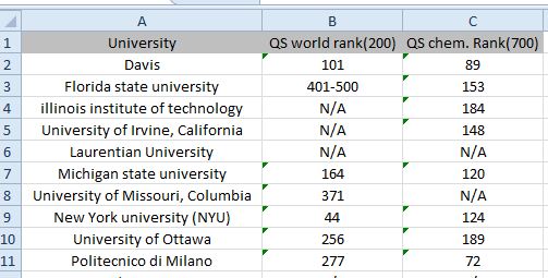

    سلام. ببینید، جدولی مثل زیر دارم، نام دانشگاه، رنکینگ جهانی و رنکینگ در یک رشته (مهندسی شیمی). چجوری میتونم کاری کنم که بر حسب رنکینگ جهانی یا رنکینگ رشته، هرکدوم که خواستم، sort بشه ؟
    روی عنوان هر ستون که می خوای (A, B, C) کلیک کن. بعد، از منوی Home، روی گزینه ی Sort & Filte.r کلیک کن و Sort Largest to Smallest رو بزن. توی پنجره ای که با تایتل Sort Warning باز می شه، گزینه ی Expand the selection رو فعال کن و Sort رو بزن.
