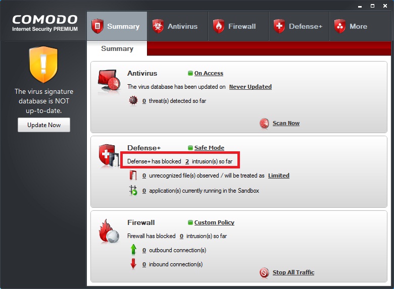

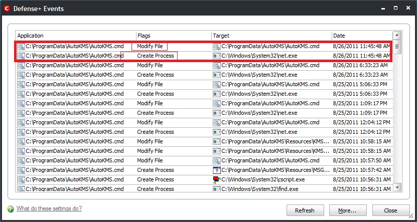

  4. #2804
    آخر فروم باز K1lou's Avatar
    Sabzevar
    1,258
    با سلام خدمت دوستان
    من دو تا فایل ناشناخته رو توی کومودو داشتم یکی فکر کنم مربوط به کرک افیس 2010 است و دیگری cpuz
    فکر می کنم بعضی جاها بهش اجازه دادم که کرک کار کنه این قسکتهایی که مشخص کردم مربوط به چی هست مثلا یه جا نوشته
    modify key و یک جا creat prosses
    و یا در نرم افزار cpuz هم چند حالت داشته creat process . block file رو داره
    الان این برنامه ها داخل سند بوکس که اجرا نمیشن دیگه ؟
    به پاندا فقط زیر نظر خودتون اجازه استفاده از اینترنت بدین چون یه مقدار مصرف داره.
    در این مورد - یعنی پاندار رو فقط وقتی می خوام اسکن یا استفاده کنم فعال کنم ؟
    با تشکر
    با تشکر

    خیلی راحت با توضیحات پست دوم فایل مورد نظر رو از حالت لیمیت خارج کنید.
    اگر توی آفیس و یا... مشکلی وجود نداره لازم نیست این فایل از حالت سندباکس خارج بشه ، بذارید توی همین حالت بمونه.
    بعضی نرم افزارهای با درجه خطر بالا حتی شما هم توی لیست سفید قرار بدید باز داخل سندباکس اجرا میشند.
    سعی کنید همیشه سالم ترین کرک رو انتخاب کنید.
