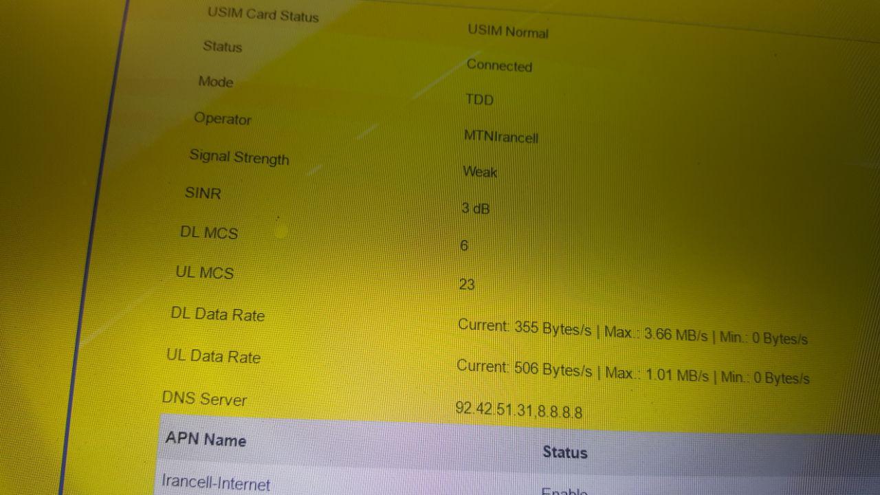

    سلام من یه مودم فضای باز دارم zw101 رو پشت بوم نصب میکنم بهترین سیگنال رو میده اما بعد چند رو سیگنال ضعیف میشه تا جایی ضعیف میشه که sinr 3db میشه در صورتی که مودم رو پشت بوم محکم هستش و تکون نخورده
    ممنون میشم کسی راهنمایی کنه

    [QUOTE=arasholiver007;8968555]سلام من یه مودم فضای باز دارم zw101 رو پشت بوم نصب میکنم بهترین سیگنال رو میده اما بعد چند رو سیگنال ضعیف میشه تا جایی ضعیف میشه که sinr 3db میشه در صورتی که مودم رو پشت بوم محکم هستش و تکون نخورده
    از سیم کارت معمولی استفاده میکنی؟
    شاید طول کابلنون زیاده افت ولتاژ دارین برق کافی نمیرسه به مودم.
  13. #2800
    173
    بله کابلم بلنده باید چی کار کرد راه حل داره؟
