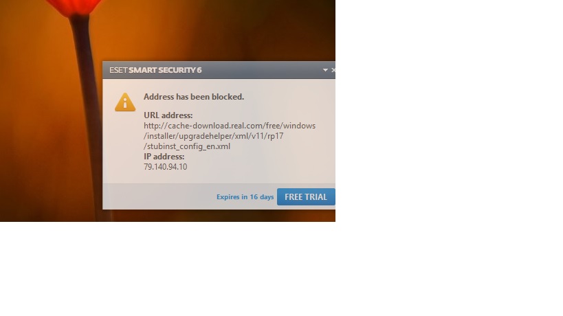

    چند روزی هست در حین اتصال به اینترنت این پیغام بیش از 20 بار ظاهر میشه علت چیه؟
    درود :
    این پیغام از طرف ماکروسافته برای دانلود نرم افزار کمکی و راهنمای آپگرید ویندوزتون به ویندوز 10 از سایتی که نوشته شده آدرسش که آنتی ویروس به دلایلی ارتباط با این سایت رو مسدود کرده.میتونین از طریق تنظیمات آدرس سایت رو با گذاشتن دوتا ستاره دوطرفش در قسمت استثناسازی وبسایتها در تنظیمات آنتی ویروس مثلا به این صورت مجاز اعلام کنید :(* [ برای مشاهده لینک ، با نام کاربری خود وارد شوید یا ثبت نام کنید ] )
