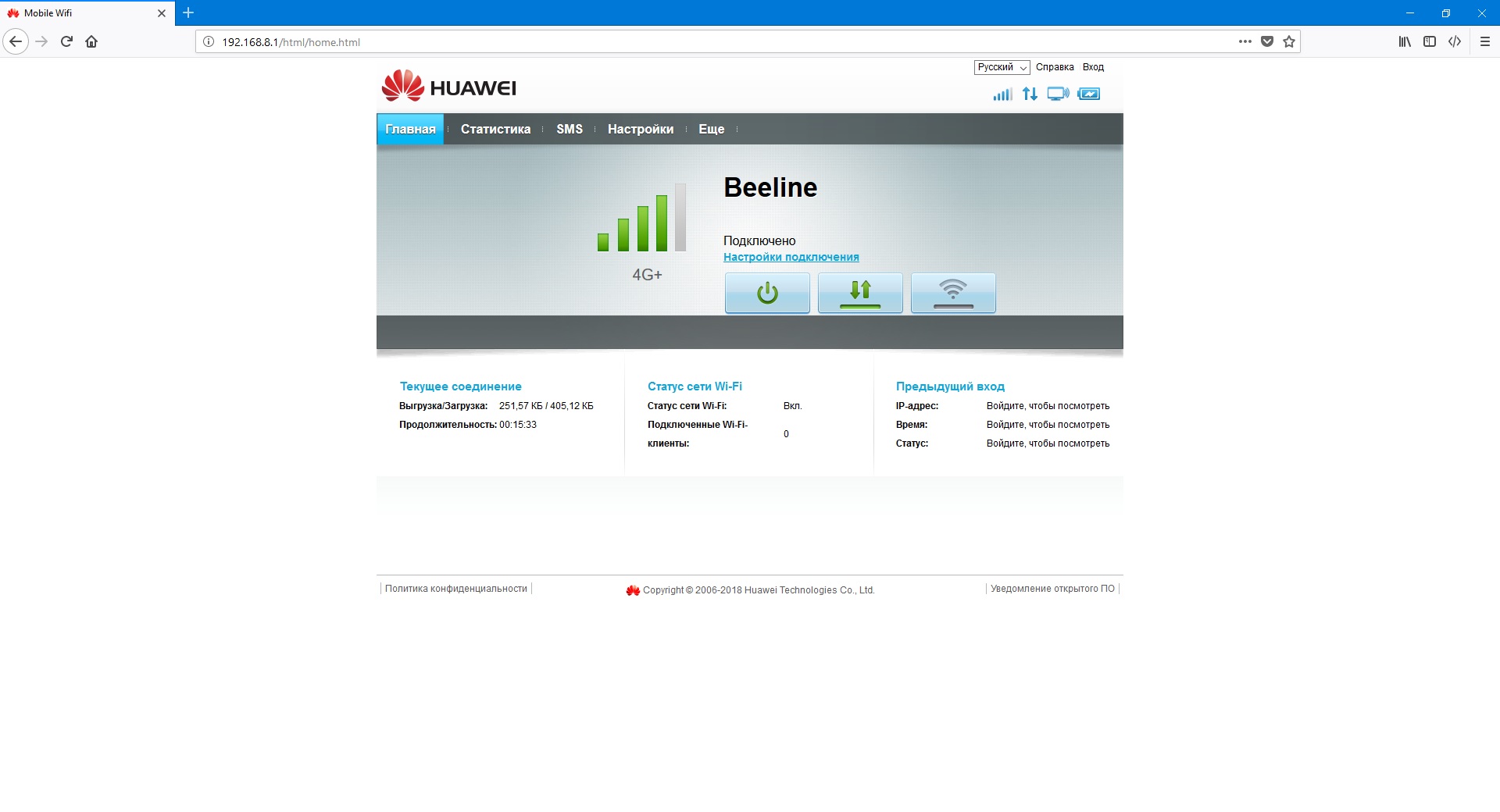

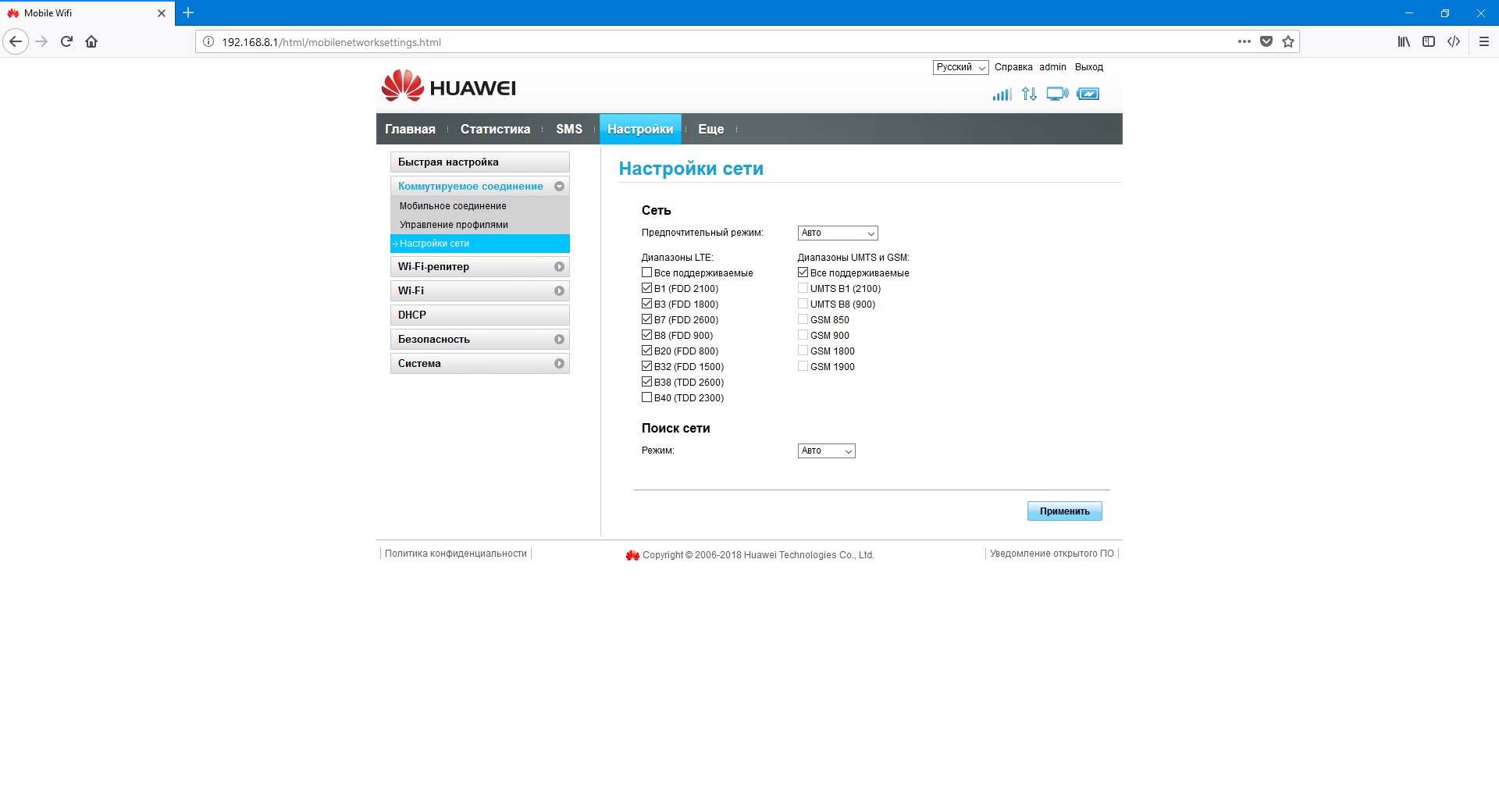

    WEBUI مود شده با قابیلت انتخاب باندها و فعال بودن و نشان دادن علامت + :
    نصب بر روی فریمورهای مود شده بدون دردسر و راحت از طریق ADB

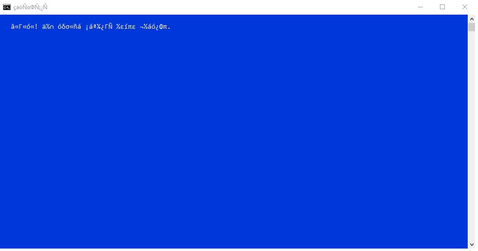

    یعنی دوباره باید مودم باز کنم و تمام مراحل دوباره برم همین باز کردن مودم خیلی رو عصابه >>>>>>>>
    بنده تمام مراحل سری قبل رفتم پس دیگه نیازی به باز کردن مودم نیست دیگه لطفا کنید دققیق بفرماید باید چی کار کنم
    وقتی فایل webui اجرا میکنم همچی چیزی میاد
    مشکلی دیگه داره وقتی مودم به صورت خاموش به کامپیوتر وصل میکنم شناسای نمیشه حتما باید مودم روشن کنم تا درایور بشناسه
    آپی مودم من 192.168.1.1 هست امام هر کاری میکنم telnet بر قرار نمیشه
    لطفا راهنمایی بفر مایید

    اگر فریمور مود شده روی مودم شما نصب هست نباید با ای پی : 192.168.1.1 بیاد . پس شما رو فریمور جنرال هستید . فریمور مود شده با ای پی : 192.168.8.1 بالا میاد . الان برا همین نمیتونی این webui رو نصب کنی . در ضمن telnet ویندوز رو طبق اموزش فایل pdf فعال کردین ؟
