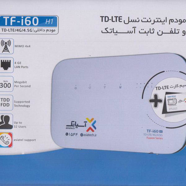

    از دوستان کسی از مدلی که برا اسیاتک شخصی سازی شده خریداری کرده ؟
