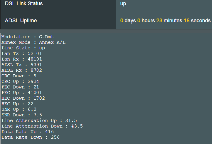

    دوستان نمیدونم چرا اینطور شده وضعیت خط به شدت افت پیدا کرده از سر خط هم چک کردم همینه در ضمن تلفن هم بوق نداره و قطع کامل هست !! ولی نت وصله اونم با این وضع افتضاح
    در ضمن این خط 6 مگ بسته شده در حالی که داره 256kb رو نشون میده !! ایا میشه با این SNR پهنای باند تا این حد پایین باشه ؟
    در حالی که در حالت عادی با این SNR که 7.5 هست خطم کامل 6 مگ رو نشون میداد
    و اینکه مودولایشن هم از ADSL2+ شده G.DMT !!! زنگ زدم پشتیبانی میگن مشکل از ما نیست میگم پس مودولایشن چطور تغییر کرده ایا ممکنه خودبخود تغییر کنه ؟
    راه حل پیشنهادیتون چیه ؟

    مودلاسیون رو خودتون هم میتونید تغییر بدید ولی فکر کنم اینجا مودمتون خودش اتوماتیک تغییر داده چون دیده نویز زیاد شده رفته گذاشته روی G.Dmt
    احتمالا خطتون از جایی مشکل پیدا کرده
    در ضمن ببینید کابلی که به تلفن وصله مشکل داره یا نه
    برای ما هم شبیه مشکل شما رو داشتیم
    یعنی ایمنرنت وصل بود ولی تلفن بوق نمیزد که بعد فهمیدم سوکت مشکل داره

    با تشکر از [ برای مشاهده لینک ، با نام کاربری خود وارد شوید یا ثبت نام کنید ] عزیز بابت توضیحات مفیدشون
    از داخل کوچه قطع بود زنگ زدم مخابرات اومدن درستش کردن خوشبختانه مشکل حل شد
