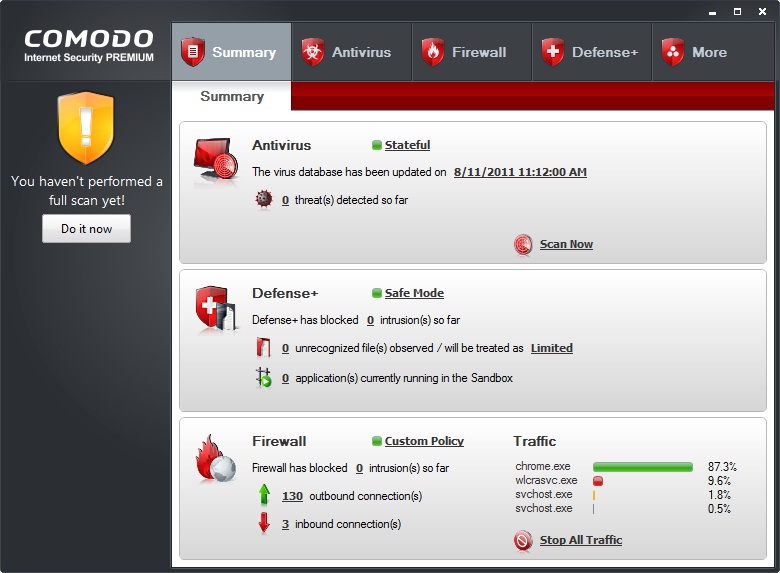

    خسته نباشید دوستان ، من از فایروال کمودو کنار Avast Free استفاده میکنم قبلا از safe mode استفاده میکردم اما الان تنظیم کردم رو custom policy مشکلم این هست که با اینکه یک برنامه رو جزو Trust قرار میدم و تیک Remember رو میزنم ولی بازم ازم میپرسه ... چه کنم ؟
    یادم رفت بیشتر گیرش رو اوست هست موقع آپدیت ! حتی جدا تعیین کردم که این پروسس مورد اعتمادمه ولی باز میپرسه !
    -- ادیت -- به فایرفاکسم گیر میده بقیه مرورگرام رو هم تست کردم میگم ...

    راستی دوستان نمیشه یک پورت رو در Comodo Firewall بلوک کرد ؟ مثلا پورت 23 رو بست !؟
    من الان از Block all incoming connection and make my ports stealth for everyone استفاده میکنم ! چجوریاست کارش ؟ فقط پورت ها رو مخفی میکنه یا میبنده ؟ یعنی همه درخواست های ورودی به تمامی پورت هام رو بلوک میکنه ؟ کسی نمیتوته telnet بزنه برا مثال ؟
    مشکل دیگم این هست که موقع نصب + Defense رو فعال نکرده بودم الان که فعال میکنم بعد از ریست دوباره غیر فعاله !
    همینطور تنظیمات FW و Defense رو با تنظیماتی که تو پست دوم گفته شده بود ست کردم ولی وقتی با CLT تست گرفتم نتیجه 50 شد ..
