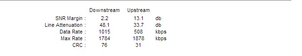

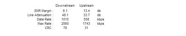

    با سلام لطفا راهنمایی کنین من سرعت ۲ mg مخابرات گرفتم فاصله تا مخابرات حدود ۳ کیلومتر هست .مودم بردم مخابرات down و up بصورت زیرهست [ برای مشاهده لینک ، با نام کاربری خود وارد شوید یا ثبت نام کنید ]
    ولی تو خونه فقط در مد G.DMT وصل میشه به صورت زیر [ برای مشاهده لینک ، با نام کاربری خود وارد شوید یا ثبت نام کنید ] حالا باید چیکار کنم باید پورت عوض کنم؟
    از سر خط خونه چک کردی؟ از اونجا هم چک کن تا بشه دقیقتر بررسی کرد
    بله از سر خط هم چک کردم هینجوریه .snr و مخابرات نباید بیش از این باشه
