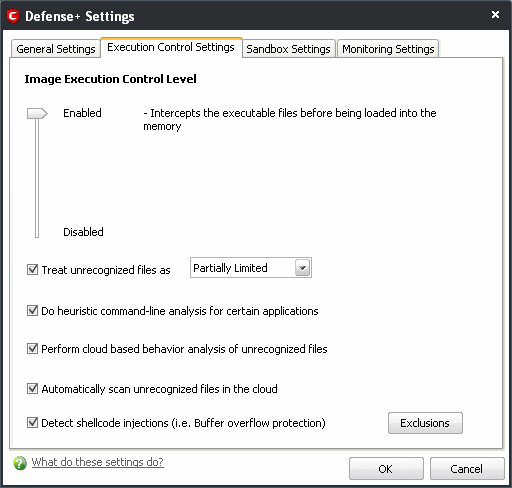

    سلام دوست عزیز
    راهش را خودم پیدا کردم !
    وقتی ما میایم برای کومودو پرواکتیو را انتخاب میکنیم و بعدش میایم وارد تنظیمات دیفنس میشیم و در تبی که عکسش را میزارم در قسمت executable فلدر اینترنت اکسپلور را در پروگرم فایل اضافه میکنیم و بعدش ie را اجراش میکنیم و یه کوچولی ارور میده که باید چک انلاین را بزنی و بعد از ان مشکل رفع میشه !

    از نسخه آزمایشی کمودو 5.8 که استفاده نمیکنید، ورژن IE تون چنده، ویندوز آپدیت هست. برای مرورگرها هم در فایروال رول Web Browser را انتخاب بکنید، بهتره.
    مرسی عزیز ار پاسخت ولی مشکل رفع شد
    نسخه کومودو هم اخرین نسخه هست .ورزن اینترنت اکسپلورر هم 9 هست / ویندوز هم اپدیت هست /
    مشکل از فایروال نبود بلکه از دیفنس بود.
