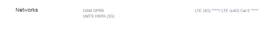

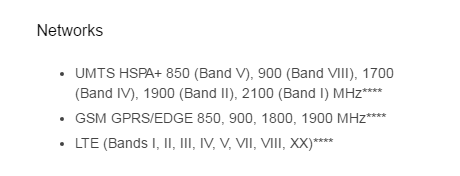

    ببنید از روی سایت خودش یا سایتهای review موبایل میشه در آورد.
    این مشخصات گوشی شماست که متاسفانه چیزی تحت عنوان lte-a یا 4g+ و اینها ذکر نشده:
    ولی به طور مثال زد فایو سونی توی همین ساتی اینطوری نوشته شده:
    که میبینین اشاره شده 4gs یا حالا همون پلاس منظورشه ساپورت میکنه.
    از روی سال ساخت گوشی هم میشه گفت مثلا 2013 هست z ultra و اون زمان با اینکه اسنپ 800 هست ولی
    ساپورت نمیکنه گوشی اون سال. این نکته ها هم هستش که سونی اصلا موقع تست یا استفاده اون بالای گوشی نمیزنه
    lte-a یا +4g ... فقط میزنه LTE... راهی هم نداره بشه دقیق گفت الان سونی داره تجمیع میکنه یا نه. یا متاسفانه من وارد نیستم ولی فکر کنم نمیشه دقیق تشخیص داد. و اینکه از روی سرعت نت هم میشه حدس زد. مثلا سرعت بالای 70 یا 80 مگابیت قطعا 4g+ هست... زیر این سرعت ممکنه 4g معمولی باشه چون باند 2600 دوستان سرعت 60 تا 70 مگابیت هم تک باند گرفتند.
