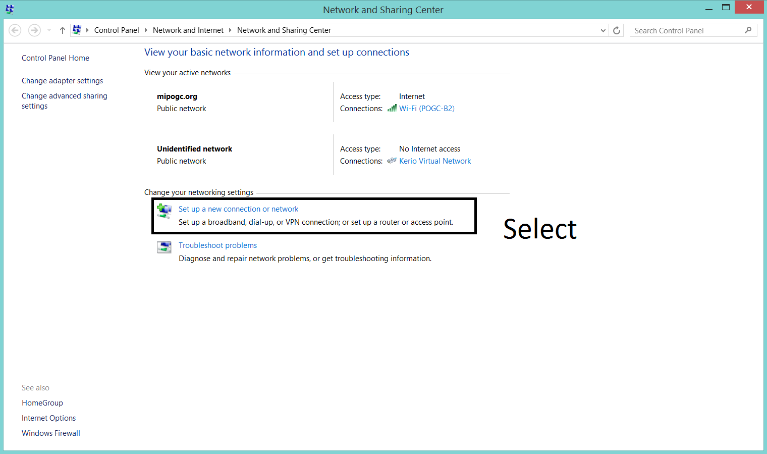

    سلام دوست من با چند ساعتی فروم گردی از نوع انگلیسی به جوابی رسیدم:
    این نوشته رو تو یه فایل تکست کپی کن و بعد از سیو فرمتش رو به bat تغییر بده و هر دفعه که خواستی به شبکه وصل شی بوسیله ادمین رانش کن:
    اون AAAAAA اسم شبکه ایی که میخوای بهش وصل شی رو بذار
    اگه هم این کارو برای گیم انجام میدی و آی پی میدی خط اول این کارو برات میکنه و اگر هم نه خط اول رو کلا پاک کن. توجه کن که 192.168.8.1 ای پی هست که میخوای داشته باشی و اون که آخرش 7 هست gateway هست که بهش وصل میشی.

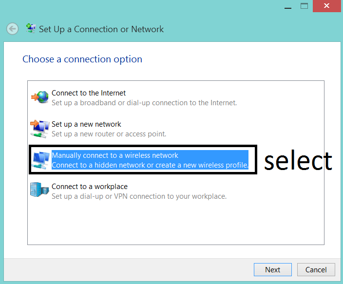

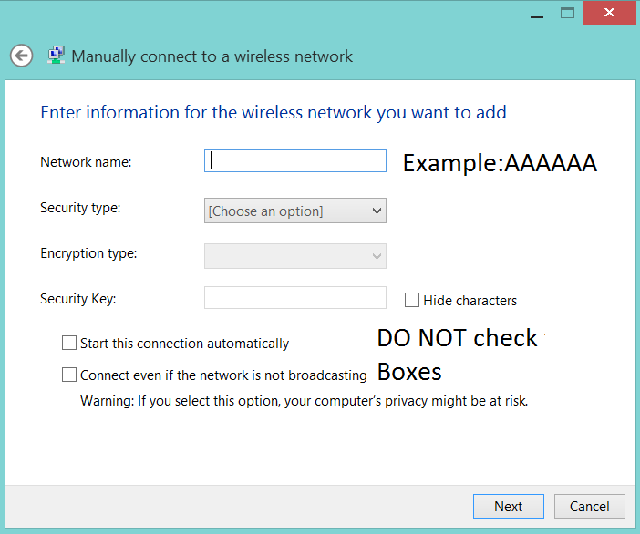

    البته قبل از اینکه که این bat فایل رو ران کنی باید اسم شبکه رو تعریف کنی به این صورت :
    مرحله بعد
    مرحله اخر وارد کردن تنظیمات شبکه ایی که میخواید بهش وصل بشید. اسم، نوع امنیت شبکه و اگه داره پسوورد.
    این کارارو اگه درست انجام بدی با ساختن اون bat فایل به راحتی میتونی وصل بشی! اونقدر راحت که دوستان من که ویندوز سون دارن هم از روش من استفاده میکنند.
    اگر هم بعد از تموم شدن کارت تو شبکه ad-hoc خواستی ای پی رو برداری و مثلا به یه وای فای وصل شی برا اینترنت کافیه این bat فایل رو هم بسازی، هر چند بصورت دستی و شبیه ویندوز سون هم میتونی از داخل network and sharing center این کارو انجام بدی، به هر حال کد اون اینه:
    که BBBBBB باز همون اسم شبکه اییه که بصورت روتر هست و ویندوز پیداش میکنه ....
    اگه جواب نداد به همون روش تصویری اسم شبکه رو باز تعریف کن
