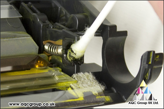

    دوستان ؛ در مورد گریس هادی برق ، اولین باری که راجبش خوندم ، تو یه فایل پیدی اف در مورد شارژ کارتریج لیزری HP P1006 بود . اونجا ذکر کرده بود که برای درام و مگنت استفاده میشه. من تحقیق آنلاین کردم دیدم بله هدف روانسازی در عین تسهیل هدایت الکتریکیه؛ چون تو اون قطعات برق وارد میشه که گویا ولتاژ بالایی هم داره. تو ایران گریس هادی رو تو صنعت برق استفاده میکنن، ولی تو پرینتر تو مشهد حداقل کسی خبر نداره ازش. من از سایت part-tech.com که تهران هستش به همراه حلال مگنت پستی خریدم. اینکه املای روش غلطه درسته copper رو نوشته cooper و grease رو نوشته grace ! علتش اینه که معمولا بصورت فله وارد میشه و بعدا تو پلاستیکهای معمولی بسته بندی میکنن و یه برچسب هم میزنن تنگش. بهر حال اینکه استفاده از گریس هادی برق در متون فنی جدید تاکید شده ، یه حقیقته.
    دو سه مورد دیگه مشابه این قضیه وجود داره ، تو این متون فنی اصطلاح PCR cleaner و wiper blade lubricant و پاک کننده مگنت به چشم می خوره ، PCR همون قلطک نازک با روکش پلاستیکیه که با درام در تماسه، معمولا میشه با آب و صابون شستش(عکس) !
    ولی اونجا پاک کننده مخصوص استفاده میکنن. در مورد روانساز بلید هم یه عده از پودر بچه استفاده میکنن ( که خیلی جالب هم جواب میده ) یه عده هم یکم تونر میپاشن روش بعنوان روان کننده ! ولی عملا احتیاج به روان کننده مخصوص داره ، این فیلم کوچولوی دو مگی رو ببینید:
    برای مگنت هم بعضا ایزو پروپیل الکل استفاده میکنن ولی حلال مخصوصش هم هست که نمیدونم چی چی هستش.

    با تشکر از دوست عزیز Masoud.Neshat
    جهت اطلاع دوست خوبم جناب mr.slim ، یک مورد کاربرد گریس هادی جریان الکتریسیته در پرینترهای لیزری تک رنگ.
    جهت روانسازی همانطور که بیان شد بعضی از پود بچه و بعضی از مقداری تونر استفاده میکنند.
    جهت اطلاع ماده مناسب آن با نامpadding powder میباشد که مثل خیلی چیزها ، اینجا پیدا نمیشه ، احتمالا.
