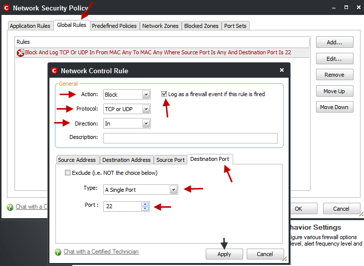

    دوستان لطفا به سوال ما هم توجه کنید
    من کمودو اینترنت سکیوریتی رو سیستمم نصبه حالا می خوام چند تا از پورتهای سیستمم رو ببندم چجوری باید اینکارو بکنم در ضمن تنضیمات اقا مهران در پست دوم را انجام دادم ممنون میشم کمک کنید
    نمیدونم چرا اینقدر تاکید دارید بر بستن دستی پورتها؛ ذکر شد که کمودو پورتها را Stealth میکنه و همه درخواستهای ورودی و Inbound را Block میکنه . . .
    ولی برای نمونه من Incoming را برای پورت 22 میبندم ( توضیح نمیدم فقط ببینید):

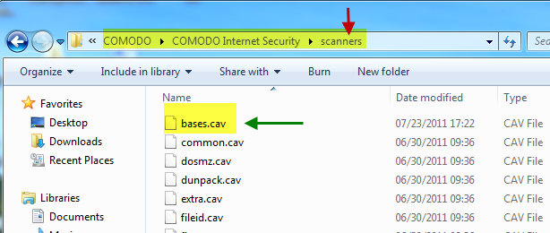

    نیاز به کپی کردن کل فولدر نیست
    وارد safe mode شوید فایل bases.cav را از فولدر کپی کنید و در فولدر جدید( C:\Program files\comodo\comodo internet security\scanners
    ) جایگزین کنید
    بعد از رفتن به مسیر بالا دیتابیس قدیمی را که در همین مسیر وجود داره پیدا کنید و اسم اون رو از bases.cav به bases.old تغییر بدید و یا اینکه کلا میتونید آنرا پاک کنید و یا از داخل این فولدر به جایی دیگه منتقلش کنید.
    حالا bases.cav را که کپی کردید در در همین فولدر کپی کنید و کامپیوتر خودتون را بصورت معمولی ریستارت کنید.

    با تشکر از جناب jolan57،
    یک نکته: برای بکاب گرفتن از دیتابیس کمودو شما میتوانید در همان محیط ویندوز از فایل bases.cav کپی بگیرید. همانطور که دوستمون اشاره کرد فقط هم از همین فایل کپی بگیرید. ولی برای انجام آپدیت آفلاین باید وارد محیط Safe mode بشید.
    عکس را ببینید( اون فایلی که با فلش سبز نشون دادم):
