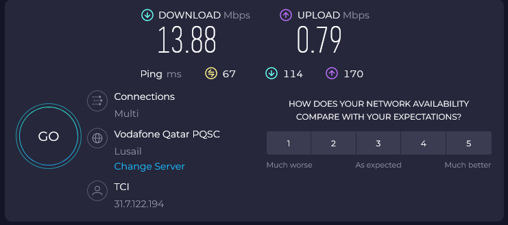

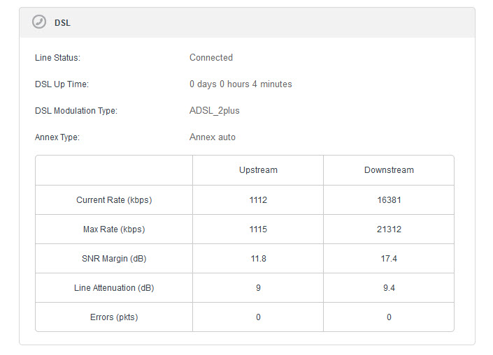

    من شاهرود هستم این وضعیت اینترتم که از مخابرات گرفتم سرویس 16 مگ هستش و مودم vr400 تی پی لینک
    میخواستم بدونم وضعیت خطم چطوره؟ ؟

    Line Attenuation زیر 10 عالی هست و SNR هم خوب هست. کیفیت خطتتون عالی هست و به راحتی کشش 16 مگ رو داره که براتون روی همون بستن. با مخابرات چک کردید ببنید تحت پوشش VDSL هستید یا خیر ؟ با این خط اگر تحت پوشش VDSL باشید راحت 50 دان و 30 اپ میگیرید(سرویس 50 مگ). مودم شما از VDSL هم پیشتیبانی میکنه .

    کیفیت خط عالیه. مخابرات معمولا خودش 18 مگ می‌بنده تا شما 16 مگ رو دریافت کنید. الان که دقیقا 16 مگ گذاشته شما کمتر از 16 مگ دریافت میکنید. میتونید از پنل تیکت بزنید تا بذارن 18 مگ. آپلود هم موظف هستن حداقل یک هشتم سرعت دانلود یعنی 2 مگ بذارن (در حالت Annex M). البته این مورد رو باید با شکایت به بازرسی مخابرات مجبورشون کرد تا انجام بدن. تیکت بزنید که یه جمله کپی پیست میکنن و معمولا انجام نمیدن. اگه هم یکی پیدا بشه و انجام بده معمولا بعد چند روز اتوماتیک تغییر میکنه و با شکایت باید کار رو پیش برد.
    ولی اگه VDSL بتونن بدن حتما VDSL بگیرید.

    این جواب رو دادن
    منطقه ای که هستم نه vdsl داره و نه فیبر فقط adsl هست
