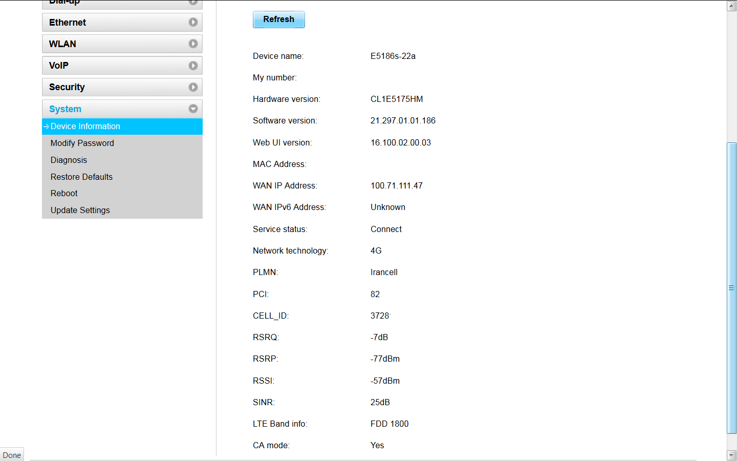

    مودم e5186s-22a هست که حالت پلاس هم داره اما متاسفانه برای من حالت پلاس با حالت تک باند تفاوت چندانی نمی کنه. شاید به خاطر اینکه سرعت باندهام با هم جور نیست. آخه باند هفتم تا 80 مگ میره اما باند سه تا 20
    به هر حال همونطوری که توی فیلم می بینید حالت ca فعال شده
    ضمنا [ برای مشاهده لینک ، با نام کاربری خود وارد شوید یا ثبت نام کنید ] هم وصل کرده بودم
    البته تقریبا همین کار با یه 3372 به تنهایی یا به همراه یه 3020 برمیاد چون پلاس حداقل توی سرعت بالا موثر نبود برای من، هر چند تاثیرش در حالت کاهش سرعت باند 7 ملموس تر هست

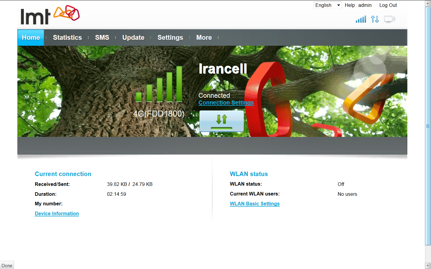

    چند تا عکس هم از محیطش همینجا میزارم
    فرم ویرشو از زین کویت به فرم فیر LMT که برای کشور لیتوانی هست تغییر دادم چون فرم ویرهای دیگه گزینه ca mode رو توی اطلاعات دستگاه نداشتن

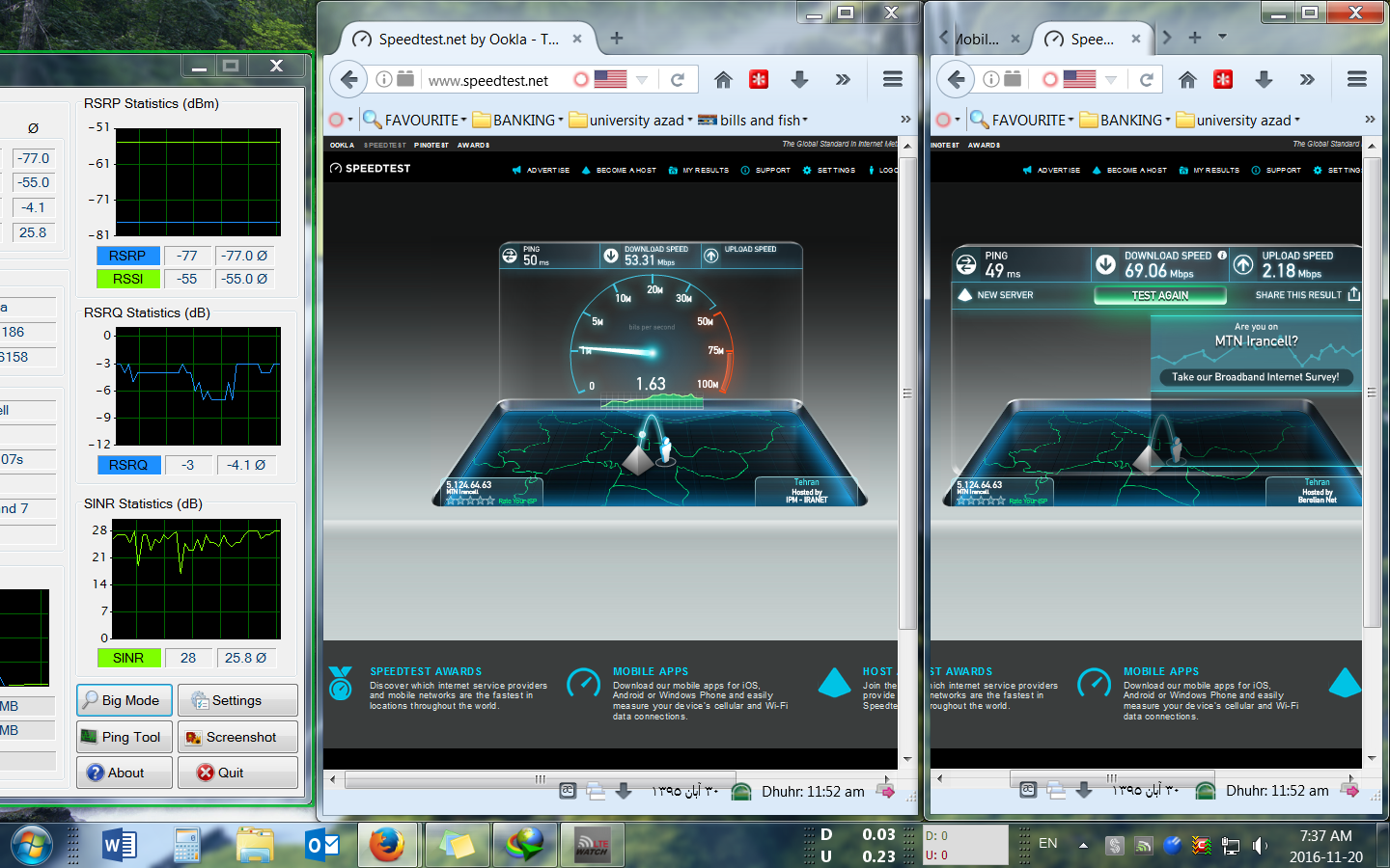

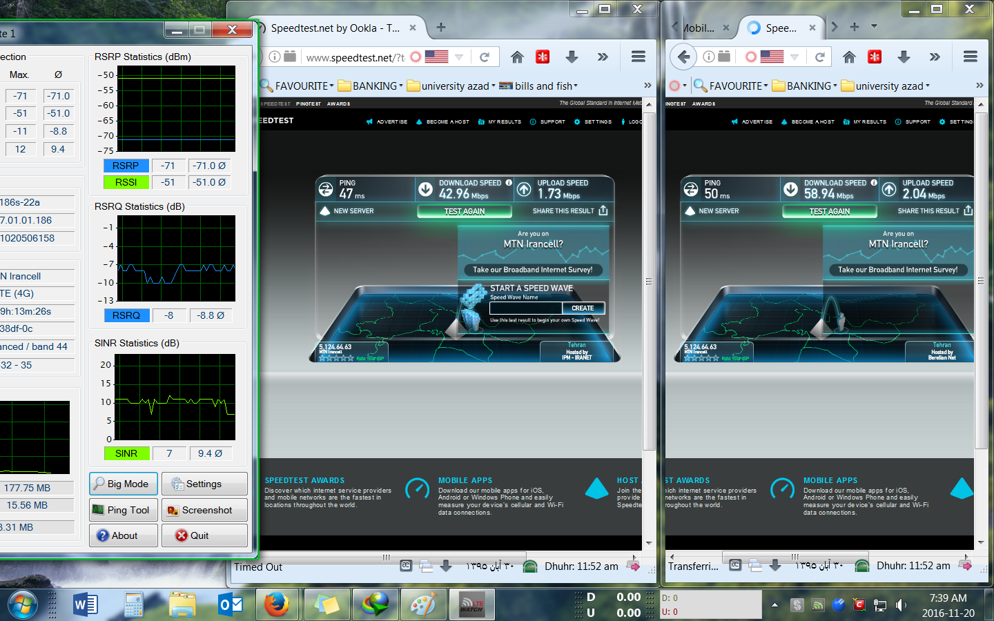

    این 4 جی پلاس چندان هم معرکه نیست اگر یکی از باندها خوب عمل نمی کنه به نظرم فایده ای نداره
    توی تست های من که تک کانکشن فرقی نمی کنه مثل اینکه فقط به یه باند وصل میشه و می گیره و عملا توی تک کانکشن تجمیع بی معناست ( حداقل برای من اینطور بوده )
    توی اسپید تست هم که ببنید
    البته اینو بگم توی حالت تجمیع اول میره روی باند سه که سرعتش برای من حدود 14 مگه چند ثانیه بعدش از باند هفت هم استفاده می کنه و به خاطر همین شاید کمتر نشون بده
    به هر حال این حالت پلاس
    اینم حالت تک باند 7
    من موندم کاربر سیگنال چطور با تک کانکشن پلاس 80 مگ رو ثبت کرده بود در حالی که برای من پلاس هیچ تاثیری ( تاکید می کنم هیچ ) نداشته. شاید تنظیمات شبکه محل با محل فرق می کنه. آخه مثلا تهران توی حالت بیکار هم گوشی روی پلاس اما جاهای دیگه توی بار پلاس میشه

    سلام مبارک باشه
    توی قدرت و گیرندگی بدون انتن نسبت به مودم هایی که دارین یا باهاش کار کردین فرقی داره و مقادیر مقایسه
    کردین ؟
    خودش تجمیع اتومات انجام میده اگر هر دو بند اونجا پوشش داشته باشه ؟ یا شما با ال تی واچ گزینه ادونسد انتخاب میکنید ؟و اینکه چطوری فریمور به لیتوانی تغییر دادین؟ دستی دانلود کردین اپدیت مردین میشه لینک فریمور بزارید، یعنی فقط لیتوانی تجمیع داره؟ !
    قدرتش از 3372 مقداری کم بهتره
    توی حالت اتومات هم میره روی حالت پلاس . تجمیع مدل 22 به فرم ویر ربط نداره منتها فرم ویر ال ام تی اطلاعاتی بیشتری توی پنلش میده
    فرم ویرهای مختلفش اینجاهست
    اینجا هم کلی فرم ویر هواوی داره
    اگر واقعا می خواستید آپدیت کنید توی تاپیک مودم بگید اونجا توضیح میدم . کار سختی نیست
    [ برای مشاهده لینک ، با نام کاربری خود وارد شوید یا ثبت نام کنید ] تقریبا نوشته
