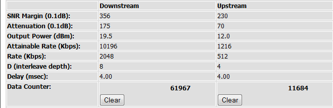

    دوستان من روزی 20 ، 30 بار دی سی میشم ... !
    زنگ زدم میگن از خطم هست و نویز دارم !
    نویز داره الان این ؟
  9. #2589
    2,188
    خطط کیفیتش خیلی خوبه. تا 10 مگ هم کشش داره. مشکل از خطط نیست

    خط تون خیلی خوبه
    سلام همونطور که دوستمون هم گفتند خط تون خیلی خوبه مشکل از نویز نیست مشکل از جای دیگست
