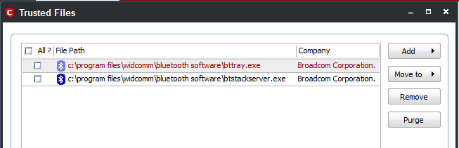

    این کمودو خودکار برداشته بلوتوث لپ تاپ را غیر فعال کرده چطوری باید بلوتوث را به برنامه مورد اعتمادش اضاف کنم تا دوباره فعال بشه؟
    COMODO>Defense+>Trusted Files>Add

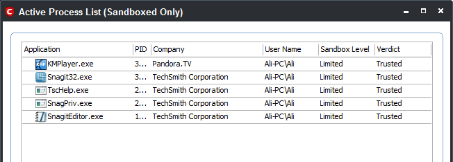

    البته یک نکته را مجدداً عرض میکنم و اون اینه که سندباکس علاوه بر قدرت بازدارندگی و دفاعی پرقدرت خودش که واقعاً عالیه(عدم الودگی سیستم) ؛؛ حتی سیستم تشخیص هم داره. میشه فایلها و برنامه ها را در سندباکس اجرا کرد و اگر ویروس باشند کمودو در اکثر مواقع تشخیص میده.....پس سندباکس کمودو را دست کم نگیریم
    اینجوری در اکثر مواقع هم برنامه اجرا شده و هم اینکه اگر مشکوک به مخرب باشه کمودو تشخیص میده(فایلهایی که خرابکاریشون زیاده رو که کمودو 99درصدشون رو تشخیص میده> {توی سندباکس از روی رفتار فایل }
    مثال:
    به عکس زیر توجه کنید، ویروس اجرا میشه و طبق انتظار میره تو سندباکس و من سندباکس را باز میکنم تا ببینم کمودو نظرش در مورد فایل چیه > زیر عنوان Verdict که کومودو نظر خود را بیان میکنه، نوشته: Suspicious
    و مثالهای بعدی :
    البته کمودو فایلهای سالم رو هم تشخیص میده، در عکس زیر 5 فایل در سندباکس اجرا شده و کمودو همه اونها را سالم تشخیص داده. که البته سالم هم هستند:
    تازه این برای حالت افلاین است و اگر زمانیکه فایلی رو در سندباکس اجرا میکنید به اینترنت وصل باشد که خیلی بهتر کار میکنه و فایلها را اسکن و بررسی میکنه.
    به عکس زیر توجه کنید، فایل اجرا شده که برای کمودو ناشناخته بود وارد سندباکس میشه و آنلاین بررسی و اسکن و آنالیز میشه. و سالم تشخیص داده میشه و وارد لیست سفید هم میشه:
    اگر هم مخرب باشه که همون پیغام معروف کلود کمودو را میبینیم......
