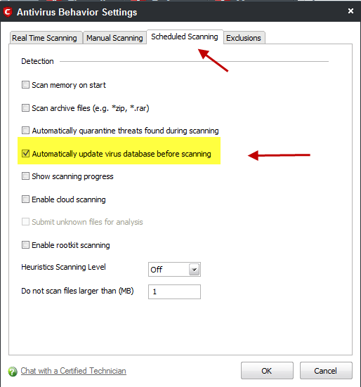

    برای پشتیبان گیری از آپدیتهاش باید از همون bases.cav پشتیبان بگیریم؟
    چطور میتونم تنظیمش کنم تا سر یه ساعتی شروع به آپدیت کنه؟
    1- برای پشتیبانگیری از اپدیتاش شما از همون فایل bases.cav کپی بگیرید کفایت میکنه. فقط یک مورد> همیشه قبل از گپی گرفتن اول کمودو را آپدیت کنید تا اگر آپدیتی داشت دریافت کنه و بعد کپی بگیرید و ضمناً اگر از بکابی که گرفتید و زمان استفاده مدت زیادی مثل یک ماه بگذره، اون بکاب دیگه کار نمیکنه و کمودو فایل رو خراب تشخیص میده.
    2- شما کمودو را بزار روی اوتوآپدیت کفایت میکنه.
    ولی اگر خواستید زمان بندی کنید، کمودو این حالت رو نداره؛؛ ولی قابلیت اسکن زمانبندی شده داره که شما میتونید برای آپدیت زمانبندی شده ازش استفاده کنید.( کلک بزنید)
    روش:
    نکنه: فرض را بر این میگذاریم که بخواهیم کمودو را گول بزنیم و فقط در زمانهای مشخص کمودو اپدیت بشه و دیگه اسکن نکنه:
    شما وارد قسمت Antivirus بشید و بخش Scan Profiles و دکمه Add را بزنید و در قسمت Name یک اسم بگذارید(هر اسمی باشه مهم نیست) بعد در همون پنجره دکمه Add را بزنید و یک فولدر خالی را اضافه کنید و Apply کنید
    بعد:
    وارد قسمت Antivirus بشید و Scheduled Scans و Add را بزنید و در پنجره باز شده این کارو بکنید:
    در قسمت Name یک اسم انتخاب بکنید( هر چی باشه مهم نیست)
    در قسمت Profile همون پروفایلی که ساختید را از نوار کشویی انتخاب کنید
    تیک همه روزها هم داشته باشه
    ساعت مورد نظر را انتخاب کنید
    با این کار روزی یکبار کمودو آپدیت میشه و چون فولدر خالی را انتخاب کردید برای اسکن سریع اسکن میکنه
    اگر هم خواستید این عمل ( آپدیت شدن ) چند بار در روز سر ساعت معین تکرار بشه میتونید در همین مسیر چند تا Scan Schedule بسازید و هر بار هم دو باره همون پروفایلی که ساختید را انتخاب بکنبد. خب> زمانبندی هاشونو هم طبق نیازتون و زمانیکه دوست دارید کمودو آپدیت بشه تغییر بدید.
    بعد هم یک کار دیگه هم باید انجام بدید که عکسشو میزارم:
    موفق باشید
