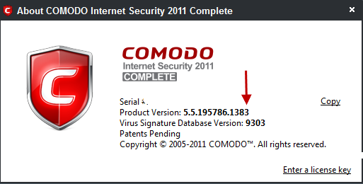

    یک نکته:
    کمودو ابتدا ورژن 5.5.195786.1382 را منتشر کرد:
    و بعد از چند ساعت بعد یک آپدیت کوچولو هم اضافه کرد، الان باید ورژن کمودو این باشه: 5.5.195786.1383
    اگه کمودو پیغام میده به خاطه همینه، این آپدیت از طریق برنامه کمودو به راحتی قابل دریافته. که جناب دکتر مراحلش رو توضیح دادند.
